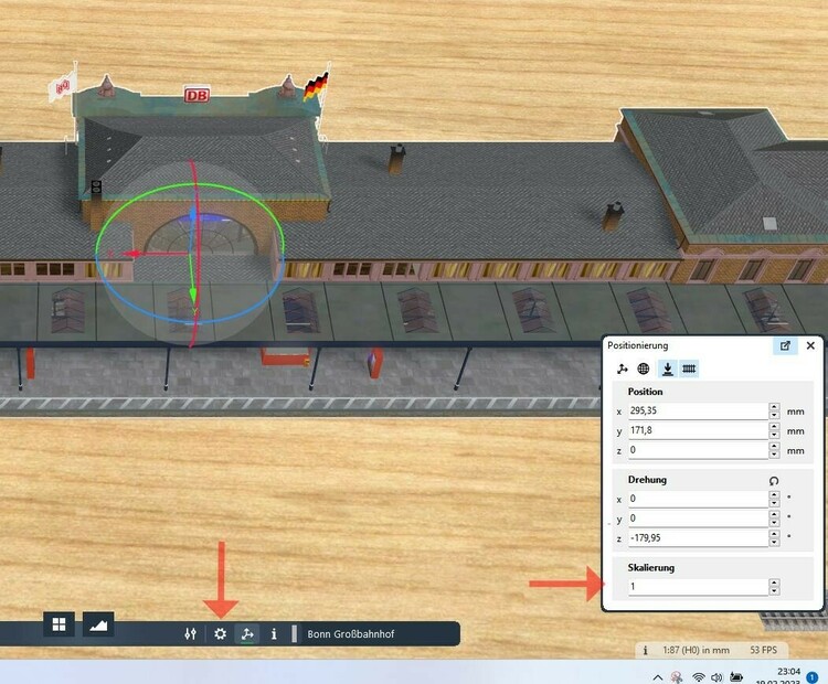

vor 13 Stunden schrieb streit_ross:
Hallo volkerschmitz,
Ein Kompaktmodell kannst Du nicht in einzelnen Teilbereichen ändern. Aber skalieren ist möglich. Siehe dazu das folgende Bild :
Modell anklicken, Zahnradsymbol anklicken, Skalierung vornehmen.
Das Zahnrad muss nicht angeklickt werden, @streit_ross, die Skalierung kann man mit dem daneben stehenden Button mit den Pfeilen vornehmen. Dein Screenshot zeigt das ja auch.
