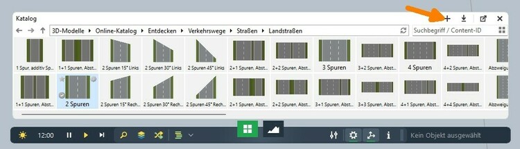

In deinem Fall habe ich den Wendehammer aus dem Stadtstraßensortiment genommen und mit der einspurigen Straße aus dem Landstraßensortiment nachgebaut. Bei der Landstraße musst Du lediglich die 4. Variante ohne Begrenzung (geteilt) auswählen und die Spur 0 einfach nachbauen. Die verbleibende Lücke in der Mitte habe ich mit einem zweispurigen Landstraßenstück Variante 17 aufgefüllt. Die Spuren 1 und 2 habe ich gelöscht und die Höhe des Straßenstücks um -0,02 mm gesenkt.
Bei der Abzweigung ist die Vorgehensweise die Gleiche (nur etwas aufwendiger). Alle 12 Spuren mit der einspurigen Straße aus dem Landstraßensortiment nachbauen.
Damit es am Anfang nicht zu aufwendig für dich ist, habe ich eine entsprechende Datei angehängt.

P.S. Du kannst die Abzweigung und den Wendehammer ins Verzeichnis "Meine 3D-Modelle" kopieren (siehe Pfeil) und anschließend ohne viel Tipparbeit benutzen.
