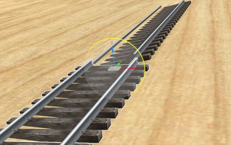

andre-catin Geschrieben 11. März 2023 Geschrieben 11. März 2023 Guten Tag Wenn ich z.B. zwei gebogene Gleisstücke habe und diese mit unterschiedlichen Eigenschaften positioniere (z.B. 1 Gleis mit Drehung 0.2° in Position y und das anschliessende Gleis mit Drehung 0.4° in Position y) entsteht ein «unsauberer Schienenstoss zwischen den beiden Gleisstücken. Dies ist aus der 3D-Sicht des Lokführers beim Befahren der beiden Schienenstücke sichtbar und es «ruckelt» auch ein wenig auf der Lok. Kann man das mit einer Technik eliminieren oder bin ich da mit meinem Anliegen schon etwas zu extrem?!? Mit freundlichen Grüssen André

Goetz Geschrieben 11. März 2023 Geschrieben 11. März 2023 vor einer Stunde schrieb andre-catin: Kann man das mit einer Technik eliminieren Wenn du den im Screenshot übertrieben dargestellten Anstellwinkel meinst, dann kannst du auf das hellblaue Dreieck am Gleisende klicken und dann den grünen Ring nutzen, um das Gleis in sich zu verwinden, bis es passt. Im Screenshot ist der Ring gelb, weil ich ihn mit dem Mauszeiger hervorgehoben habe. Viele Grüße Götz
