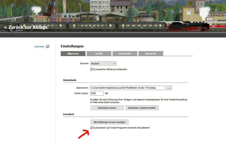

Andy Geschrieben 13. März 2023 Teilen Geschrieben 13. März 2023 (bearbeitet) Hallo Sebastian, es gab damit mal ein Problem in früheren Versionen. Wie ich sehe, benutzt Du eine ältere Version. Möglicherweise hast Du diese Version vor dem Fix installiert und müßtest nun ein Update machen. In den generellen Einstellungen (unter 'Extras') findet sich auf der ersten Seite eine aktivierbare Funktion des Auto-Updates. Schau mal, ob sich da was tut. (Anklicken, raus aus dem Programm, neu starten, schauen, ob das Update angeboten wird. Hinweis findet sich gleich nach dem Start). Kann natürlich auch ganz andere Gründe haben. Gruß Andy p.s.: beachte den Unterschied zwischen Update und Upgrade. Upgrade auf V8 wird er sowieso anbieten. Aber das ist jetzt nicht gemeint. Bearbeitet 13. März 2023 von Andy Link zu diesem Kommentar Auf anderen Seiten teilen More sharing options...
