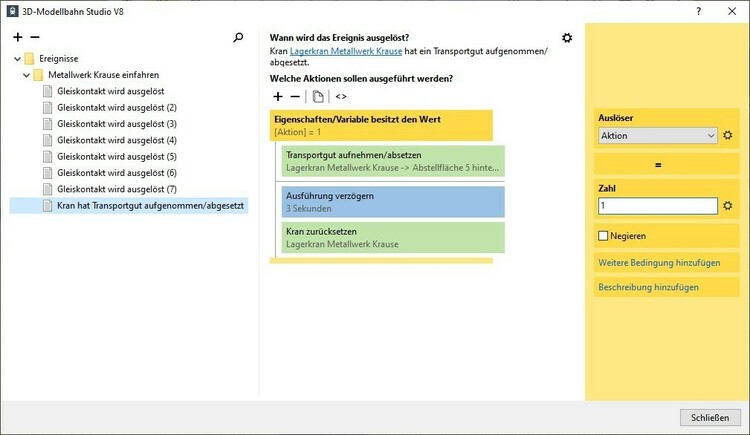

Hallo Stefan,
vor 50 Minuten schrieb stefan.goertz:
Das Problem ...
kannst du abstellen, indem du mit einer Bedingung unterscheidest, ob Ladegut aufgenommen oder abgesetzt wurde:
Wenn Ladegut aufgenommen wurde (Aktion = 1) dann fährt zum LKW und setzt die Ladung dort ab.
Wenn Ladegut abgesetzt wurde (Aktion NICHT = 1), dann wartet das Studio 3 Sekunden und fährt anschließend den Kran in die Ausgangsposition.
In dieser Version deiner Anlage habe ich das (und sonst nichts!) geändert:   Metallwerk Vorschlag.mbp
Damit lädt der Kran bei Eintreffen des LKW ein Ladegut (Coil) auf den LKW und fährt dann in die Halle

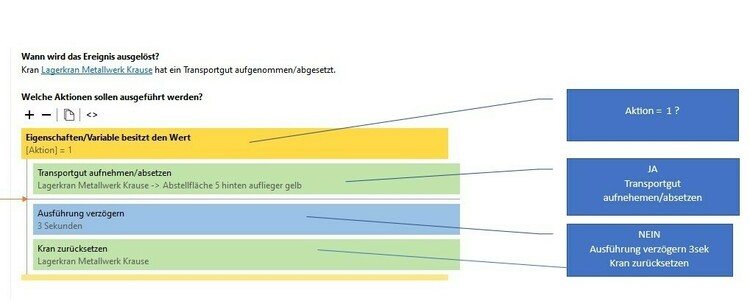

Hello Stefan. No look at the two pictures. You have to defer the 3 seconds and the reset crane when the action is not = 1.
It must be placed beneath the line.  In your code everything happens when the action = 1.
Hallo Stefan. Nein schau dir die beiden Bilder an. Du musst die 3 Sekunden und den Resetkran verschieben, wenn die Aktion nicht = 1 ist.
Es muss unter die Zeile gesetzt werden.  In deinem Code passiert alles, wenn die Aktion = 1 ist.
Regards, Herman
Bearbeitet von Herman
