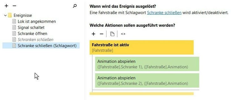

Du willst nur die Schranken derjenigen Fahrstraße schließen, welche gerade das Ereignis ausgelöst hat.
230402_Schrankensteuerung Korrektur.mbp
.. und warum in der Bedingung alle Fahrstraßen  (ver-odert) "aufzählen",
wenn doch sowieso ein Schlagwort ("Schranke schließen") vorhanden ist ?
Gruß Eggu

vor 2 Minuten schrieb Eggu:
Hallo, @Eggu,
eben, ich bin davon ausgegangen, ich muss erst die aktive Fahrstraße raussuchen.
Danke Jürgen
vor 1 Minute schrieb jloos:
Eggu meinte etwas anderes, Jürgen.
Du hast als möglichen Auslöser jede Fahrstraße einzeln eingetragen.
An der Stelle hätte das Schlagwort genügt.
Schau mal in seinem Screenshot direkt unter "Wann wird das Ereignis ausgelöst?" und vergleiche das mit deinem Beispiel.
vor 7 Minuten schrieb jloos:
es ist ja immer nur eine Fahrstraße aktiv
Nein, es können (bei größeren Anlagen) auch mehrere Fahrstraßen aktiv sein.
Aber es ist immer nur eine Fahrstraße der Auslöser des Ereignisses.
Wenn zwei Fahrstraßen das Ereignis zur selben Zeit auslösen, dann läuft die ganze Nummer zweimal.
Und jede der zwei Instanzen hat dann genau einen Auslöser.
Das A und O der ganzen Ereignisverwaltung ist, dass man Auslöser versteht.
