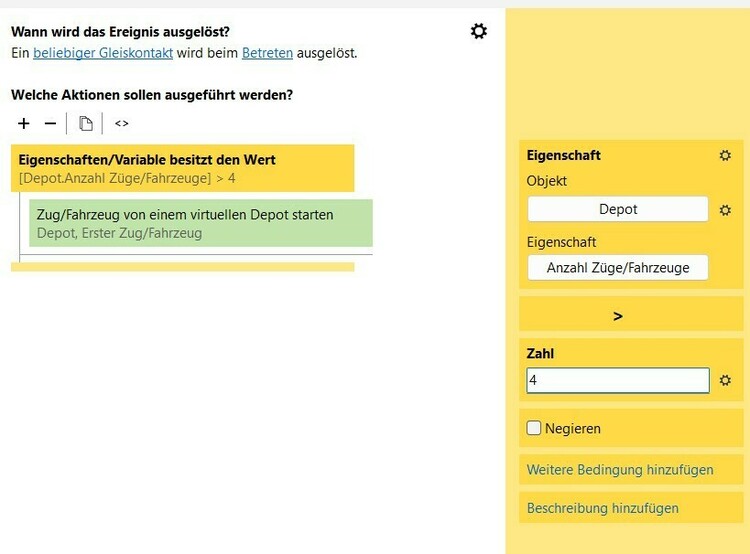

ich habe über eine Gleiskontakt den Start eines Zuges aus einem virtuellen Depot realisiert.
Gibt es eine Möglichkeit, diesen Start erst bei einer Anzahl größer als vier Züge im Depot zu realisieren ?

Ja. Du kannst in einer Bedingung abfragen, wie viele Züge im Depot sind.

Falls sich wer über die doppelte Bedingung im Beispiel von Prinz wundert:
Die entsteht, weil die Aktion "Zug/Fahrzeug von einem virtuellen Depot starten" schon die Prüfung enthält, ob überhaupt ein Fahrzeug im Depot bereit steht.
Damit die Funktion nicht ins Leere greift.
Wenn man also eine Bedingung um die Aktion legt und dann einfach alles mit Knopfdruck umwandelt, hat man in Lua zwei Bedingungen, von denen eine überflüssig ist.
Das ist nicht schlimm. Aber es irritiert eventuell, wenn man gerade erst versucht, Lua Zeilen und ihre Funktion zu verstehen.
