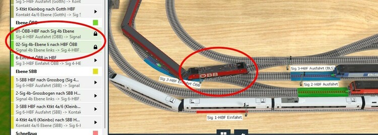

frenkyboy Geschrieben 22. April 2023 Geschrieben 22. April 2023 Hallo Modellbahn-Tüftler Nach monatelanger Abwesenheit versuche ich mich wieder mit der Konstruktion einer Anlage (vgl. Anhang) und stosse dabei auf mehrere Baustellen, die mir Kopfzerbrechen bereiten. Für heute einmal folgende Probleme: 1. Warum bleibt die ÖBB-Lok auf der Weiche zur Einfahrt in das "Heimat"-Gleis stehen, obwohl die Fahrstrasse frei ist (Bild 1)? 2. Warum löst der Kontakt beim Betreten der SBB-Lok (Bild 2) die Fahrt der Ae6/6-Gotth nicht aus, obwohl die Bedingung (Ae6/6 und BLS auf ihren Kontaktpunkten) erfüllt und die Fahrstrasse aktiviert ist? Kann mir jemand helfen, um den Knoten zu lösen? Ich danke im voraus für Eure Beiträge! Freundliche Grüsse Frenkyboy Anlage 1.mbp

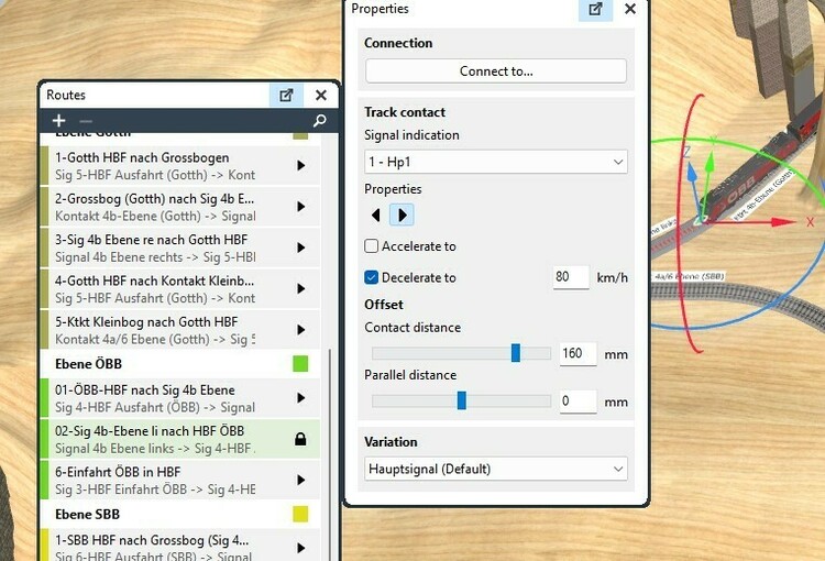

Herman Geschrieben 23. April 2023 Geschrieben 23. April 2023 (bearbeitet) Hello @frenkyboy with me the train stops here. I only activated manually Ebene ÖBB 01 ( green ) twice. Since the decelerate to 80 the ÖBB goes trough the first time, The HP0 then changed in decelerate to 0. So the second time the train stops here on HP0. Then you make the route active HP1. It should accelerate to a certain value to get trough. Hallo@frenkyboy , bei mir hält hier der Zug. Ebene ÖBB 01 ( grün ) habe ich nur zweimal manuell aktiviert. Da die ÖBB beim ersten Mal die Verzögerung auf 80 durchfährt, wechselte die HP0 dann in die Verzögerung auf 0. Beim zweiten Mal hält der Zug hier also auf HP0. Dann machen Sie die Route HP1 aktiv. Es sollte auf einen bestimmten Wert beschleunigen, um durchzukommen. Kind regards, Herman Bearbeitet 23. April 2023 von Herman minor changes, and translation error
frenkyboy Geschrieben 23. April 2023 Autor Geschrieben 23. April 2023 vor 1 Stunde schrieb Herman: Hello frenkyboy with me the train stops here. I only activated manually Ebene ÖBB 01 ( green ) twice. Since the decelerate to 80 the ÖBB goes trough the first time, The HP0 then changed in decelerate to 0. So the second time the train stops here on HP0. Then you make the route active HP1. It should accelerate to a certain value to get trough. Hallo@frenkyboy , bei mir hält hier der Zug. Ebene ÖBB 01 ( grün ) habe ich nur zweimal manuell aktiviert. Da die ÖBB beim ersten Mal die Verzögerung auf 80 durchfährt, wechselte die HP0 dann in die Verzögerung auf 0. Beim zweiten Mal hält der Zug hier also auf HP0. Dann machen Sie die Route HP1 aktiv. Es sollte auf einen bestimmten Wert beschleunigen, um durchzukommen. Kind regards, Herman Dear Herman Thanks for your contribution - but there has been a misunderstanding: I forgot mentioning the START-procedure! Press the "Fahrstrassen"-icon, then activate "1-Start BLS nach Berg" (blue). The trains on "Berg" and "Ebene" will then follow an automatism. When ÖBB passes the signal "Sig3-HBF Einfahrt ÖBB", then the train stops unexpectedly! So your solution doesn't help. Kind regards, Frenkyboy
Herman Geschrieben 23. April 2023 Geschrieben 23. April 2023 (bearbeitet) Hello @frenkyboy , I agree that I was not responding to your problem itself. I had even no time to look further then. Let us say, you have ( and maybe you did ) to set the accelerate in "Signal 4b Ebene links" on somewhere in the coding, or the problem I did describe will come again. Hallo @frenkyboy , ich stimme zu, dass ich nicht auf dein Problem selbst geantwortet habe. Ich hatte damals nicht einmal Zeit, weiter zu suchen. Nehmen wir an, Sie müssen (und vielleicht haben Sie es getan) die Beschleunigung in "Signal 4b Ebene Links" irgendwo in der Codierung aktiviert haben, oder das Problem, das ich beschrieben habe, wird wiederkommen. 33 minutes ago, frenkyboy said: I forgot mentioning the START-procedure! That does help a lot , because now I can repeat your problem. Das hilft sehr, denn jetzt kann ich Ihr Problem wiederholen. Regards, Herman Bearbeitet 23. April 2023 von Herman Did not find a solution
Herman Geschrieben 23. April 2023 Geschrieben 23. April 2023 (bearbeitet) Hello @frenkyboy . At the moment the train wants to go to the station the concurrent route Ebene ÖBB 2 is still active, so the switch is locked. But I see no train coming on that route. In dem Moment, in dem der Zug zum Bahnhof fahren will, ist die Nebenstrecke Ebene ÖBB 2 noch aktiv, also ist die Weiche gesperrt. Aber ich sehe keinen Zug auf dieser Strecke. I had expected at that moment route Ebene ÖBB 6 to be active to led the train into the station to his destination ? Ich hatte erwartet, dass in diesem Moment die Linie Ebene ÖBB 6 aktiv war, um den Zug in den Bahnhof zu seinem Ziel zu führen ? I hope it helps a little, because you have still to find a solution for this. Ich hoffe, es hilft ein wenig, denn Sie müssen noch eine Lösung dafür finden. Kind regards, Herman Bearbeitet 23. April 2023 von Herman
Herman Geschrieben 23. April 2023 Geschrieben 23. April 2023 28 minutes ago, Herman said: I had expected at that moment route Ebene ÖBB 6 to be active to led the train into the station to his destination ? Hello @frenkyboy . Yes the Ebene ÖBB 6 was active. But then approaching the signal, there it goes wrong. .... Hallo @frenkyboy . Ja, die Ebene ÖBB 6 war aktiv. Aber dann nähert man sich dem Signal, da geht es schief. .... I suspect your code there ( not saying it is so, but you are familiar with your own code, please check it at that point ) Ich vermute dort Ihren Code (ich sage nicht, dass es so ist, aber Sie kennen Ihren eigenen Code, bitte überprüfen Sie ihn an dieser Stelle). Kind regards, Herman

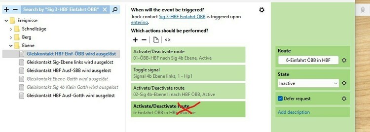

Herman Geschrieben 23. April 2023 Geschrieben 23. April 2023 (bearbeitet) 19 hours ago, frenkyboy said: 1. Warum bleibt die ÖBB-Lok auf der Weiche zur Einfahrt in das "Heimat"-Gleis stehen, obwohl die Fahrstrasse frei ist (Bild 1)? Hello @frenkyboy , I was absent for some moments, but started to look again because of interest in the problem. Here is the error. When triggering "Sig 3-HBF Einfahrt ÖBB" you execute this code. You may NOT at this moment deactivate the route that led the ÖBB to his destination. (*) You have to wait until the train deactivates the route itself at the end. I did a short test and deleted that action. ( of course I do not say anything about the other code here, it could be necessary ) Hallo @frenkyboy , ich war einige Momente abwesend, habe aber aus Interesse an dem Problem wieder angefangen zu suchen. Hier ist der Fehler. Beim Auslösen von „Sig 3-HBF Einfahrt ÖBB“ führen Sie diesen Code aus. Sie dürfen in diesem Moment NICHT die Route deaktivieren, die die ÖBB zu ihrem Ziel geführt hat. Sie müssen warten, bis der Zug die Strecke am Ende selbst deaktiviert. Ich habe einen kurzen Test gemacht und diese Aktion gelöscht. Das Problem war weg. (über den anderen Code sage ich hier natürlich nichts, das könnte nötig sein) I did not look at your second problem, I leave it so for now. Maybe another member ? Dein zweites Problem habe ich mir nicht angeschaut, ich belasse es erstmal dabei. Vielleicht ein anderes Mitglied? Kind regards, Herman (*) The studio sets the concurrent route on wait , with a deferred option. ( correct ) But when you deactivate "6-Einfahrt ÖBB in HBF", "02-Sig 4b-Ebene li nach HBF ÖBB" gets active and blocks the switch, when the train is already beyond the signal. (*) Das Studio setzt die gleichzeitige Route auf wait mit einer verzögerten Option. ( richtig ) Aber wenn Sie "6-Einfahrt ÖBB in HBF" deaktivieren, wird "02-Sig 4b-Ebene li nach HBF ÖBB" aktiv und blockiert die Weiche, wenn der Zug bereits hinter dem Signal ist. Bearbeitet 23. April 2023 von Herman
frenkyboy Geschrieben 23. April 2023 Autor Geschrieben 23. April 2023 vor 1 Stunde schrieb Herman: Hello frenkyboy , I was absent for some moments, but started to look again because of interest in the problem. Here is the error. When triggering "Sig 3-HBF Einfahrt ÖBB" you execute this code. You may NOT at this moment deactivate the route that led the ÖBB to his destination. (*) You have to wait until the train deactivates the route itself at the end. I did a short test and deleted that action. ( of course I do not say anything about the other code here, it could be necessary ) Hallo @frenkyboy , ich war einige Momente abwesend, habe aber aus Interesse an dem Problem wieder angefangen zu suchen. Hier ist der Fehler. Beim Auslösen von „Sig 3-HBF Einfahrt ÖBB“ führen Sie diesen Code aus. Sie dürfen in diesem Moment NICHT die Route deaktivieren, die die ÖBB zu ihrem Ziel geführt hat. Sie müssen warten, bis der Zug die Strecke am Ende selbst deaktiviert. Ich habe einen kurzen Test gemacht und diese Aktion gelöscht. Das Problem war weg. (über den anderen Code sage ich hier natürlich nichts, das könnte nötig sein) I did not look at your second problem, I leave it so for now. Maybe another member ? Dein zweites Problem habe ich mir nicht angeschaut, ich belasse es erstmal dabei. Vielleicht ein anderes Mitglied? Kind regards, Herman (*) The studio sets the concurrent route on wait , with a deferred option. ( correct ) But when you deactivate "6-Einfahrt ÖBB in HBF", "02-Sig 4b-Ebene li nach HBF ÖBB" gets active and blocks the switch, when the train is already beyond the signal. (*) Das Studio setzt die gleichzeitige Route auf wait mit einer verzögerten Option. ( richtig ) Aber wenn Sie "6-Einfahrt ÖBB in HBF" deaktivieren, wird "02-Sig 4b-Ebene li nach HBF ÖBB" aktiv und blockiert die Weiche, wenn der Zug bereits hinter dem Signal ist. Thanks a lot again! Frenkyboy

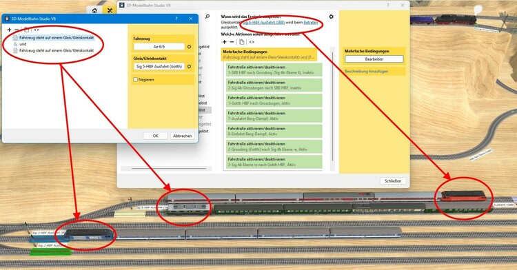

Herman Geschrieben 24. April 2023 Geschrieben 24. April 2023 (bearbeitet) On 4/22/2023 at 9:18 PM, frenkyboy said: 2. Warum löst der Kontakt beim Betreten der SBB-Lok (Bild 2) die Fahrt der Ae6/6-Gotth nicht aus, obwohl die Bedingung (Ae6/6 und BLS auf ihren Kontaktpunkten) erfüllt und die Fahrstrasse aktiviert ist? Hello @frenkyboy. Is there a misunderstanding ? I tested this code when both trains are on their position, and it works fine. ( both trains, you used "and" ). But as startcondition you asked me to activate "1-Start BLS nach Berg" (blue). If I do so, the BLS RE465 starts, later the SBB Re460 starts also, but he arrived back at Sig 6-HBF Ausfahrt (SBB) before the BLS RE465 is back on his position. So only one of the two trains is in position to forfill the "and" condition. Might be solved by an "or", but of course I cannot know if that is wanted. Hallo @frenkyboy. Liegt ein Missverständnis vor? Ich habe diesen Code getestet, wenn beide Züge auf ihrer Position sind, und es funktioniert gut. (beide Züge, Sie haben "und" verwendet). Aber als Startbedingung hast du mich gebeten, "1-Start BLS nach Berg" (blau) zu aktivieren. Wenn ich das tue, startet der BLS RE465, später startet auch der SBB Re460, aber er ist wieder bei Sig 6-HBF Ausfahrt (SBB) angekommen, bevor der BLS RE465 wieder auf seiner Position ist. Somit ist nur einer der beiden Züge in der Lage, die "und"-Bedingung zu erfüllen. Könnte durch ein "oder" gelöst werden, aber ich kann natürlich nicht wissen, ob das gewollt ist. Succes, and kind regards, Herman Bearbeitet 24. April 2023 von Herman
frenkyboy Geschrieben 25. April 2023 Autor Geschrieben 25. April 2023 vor 20 Stunden schrieb Herman: Hello frenkyboy. Is there a misunderstanding ? I tested this code when both trains are on their position, and it works fine. ( both trains, you used "and" ). But as startcondition you asked me to activate "1-Start BLS nach Berg" (blue). If I do so, the BLS RE465 starts, later the SBB Re460 starts also, but he arrived back at Sig 6-HBF Ausfahrt (SBB) before the BLS RE465 is back on his position. So only one of the two trains is in position to forfill the "and" condition. Might be solved by an "or", but of course I cannot know if that is wanted. Hallo @frenkyboy. Liegt ein Missverständnis vor? Ich habe diesen Code getestet, wenn beide Züge auf ihrer Position sind, und es funktioniert gut. (beide Züge, Sie haben "und" verwendet). Aber als Startbedingung hast du mich gebeten, "1-Start BLS nach Berg" (blau) zu aktivieren. Wenn ich das tue, startet der BLS RE465, später startet auch der SBB Re460, aber er ist wieder bei Sig 6-HBF Ausfahrt (SBB) angekommen, bevor der BLS RE465 wieder auf seiner Position ist. Somit ist nur einer der beiden Züge in der Lage, die "und"-Bedingung zu erfüllen. Könnte durch ein "oder" gelöst werden, aber ich kann natürlich nicht wissen, ob das gewollt ist. Succes, and kind regards, Herman Good Morning, @Herman Sorry - I didn't study your last proposition, because meanwhile I reconstructed various codes and could now fix the bugs. Please, find attached the corrected new file. All the trains run now fully automatic - that was my goal! A small question remains: Why does the train "BLS" stay so long at the main station (several seconds), when the sequence "1-Start BLS" is freshly activated by the train "Ae6/6 (Gotth)" (although no time delay is built in at this point)? But the main thing is - it doesn't interrupt the automatic operation! Kind regards, Frenkyboy Anlage 2-2023.mbp

Herman Geschrieben 26. April 2023 Geschrieben 26. April 2023 (bearbeitet) 1 hour ago, frenkyboy said: There's no connection to route "1-Start BLS nach Berg"! Hello @frenkyboy , yes there is. Please look at the routes behaviour too. See my picture. When the route "1 - Start Bls nach Berg" is activated you see the symbol for "blocked by route". When you move the mouse pointer to this route it says : Blocked by route : "8-Einfahrt Berg-Dampf". And if you look carefully at those routes , yes they overlap. So the train cannot start and has to wait until the route becomes free after ... the time lapse you where wondering about. This when the BR 38 1772 is gone there. Sorry if you do not see this, I give up. I tried. Hallo @frenkyboy , ja, das gibt es. Bitte schauen Sie sich auch das Routenverhalten an. Schau dir mein Foto an. Wenn die Route „1 - Start Bls nach Berg“ aktiviert ist, sehen Sie das Symbol für „Strecke gesperrt“. Wenn Sie den Mauszeiger auf diese Route bewegen, steht dort: Gesperrt durch Route: "8-Einfahrt Berg-Dampf". Und wenn Sie sich diese Routen genau ansehen, ja, sie überschneiden sich. Der Zug kann also nicht anfahren und muss warten, bis die Strecke frei wird nach ... der Zeitablauf, über den Sie sich gewundert haben. Dies, wenn die BR 38 1772 dort weg ist. Tut mir leid, wenn Sie das nicht sehen, ich gebe auf. Ich habe es versucht. Of course, nice regards, Herman Bearbeitet 26. April 2023 von Herman
frenkyboy Geschrieben 26. April 2023 Autor Geschrieben 26. April 2023 vor 4 Stunden schrieb Herman: Hello frenkyboy , yes there is. Please look at the routes behaviour too. See my picture. When the route "1 - Start Bls nach Berg" is activated you see the symbol for "blocked by route". When you move the mouse pointer to this route it says : Blocked by route : "8-Einfahrt Berg-Dampf". And if you look carefully at those routes , yes they overlap. So the train cannot start and has to wait until the route becomes free after ... the time lapse you where wondering about. This when the BR 38 1772 is gone there. Sorry if you do not see this, I give up. I tried. Hallo @frenkyboy , ja, das gibt es. Bitte schauen Sie sich auch das Routenverhalten an. Schau dir mein Foto an. Wenn die Route „1 - Start Bls nach Berg“ aktiviert ist, sehen Sie das Symbol für „Strecke gesperrt“. Wenn Sie den Mauszeiger auf diese Route bewegen, steht dort: Gesperrt durch Route: "8-Einfahrt Berg-Dampf". Und wenn Sie sich diese Routen genau ansehen, ja, sie überschneiden sich. Der Zug kann also nicht anfahren und muss warten, bis die Strecke frei wird nach ... der Zeitablauf, über den Sie sich gewundert haben. Dies, wenn die BR 38 1772 dort weg ist. Tut mir leid, wenn Sie das nicht sehen, ich gebe auf. Ich habe es versucht. Of course, nice regards, Herman Good afternoon, @Herman Thank you very much for your explanation - indeed, now I see the solution of my question! All problems solved - I close the case. Best regards, Frenkyboy
