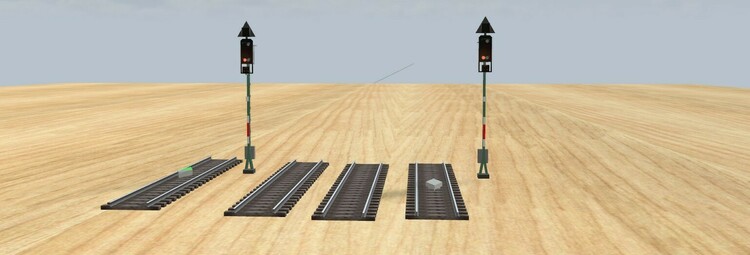

bei der neuen Funktion "Duplizieren (mehrfach)" ist mir eine Fehlfunktion mit verknüpften Objekten aufgefallen.  Als Test habe ich auf einer neuen Anlage nur ein Gleis, ein damit verknüpftes Signal und einen mit dem Signal verknüpften Zusatzanzeiger ZS3 aufgestellt.
Alle drei Objekte ausgewählt und mit der Funktion "duplizieren (mehrfach)"  3x erstellt, ergibt dieses Bild. Die verknüpften Objekte werden nicht richtig positioniert.
Laut Objektkatalog sind aber alle neuen Objekte enthalten. (Die Signale befinden sich alle im zuletzt gesetzten Gleis.)
Gruppiert man zuerst die 3 verknüpften Objekte und dupliziert sie dann mehrfach erhalte ich dieses Bild.
Auch hier werden alle Objekte übereinander gelegt und nicht nebeneinander platziert.  Anzahlmäßig sind aber alle Kopien enthalten.
Ist das nur bei mir so, oder kann das jemand reproduzieren?
VG, Hawkeye

ja so verhält sich das. Das ist mir auch schon aufgefallen und ich habe es jetzt nochmals pur reproduziert.  Es kann schon sein, dass @Neo überfordert wäre, das so hinzubekommen, wie Du es versuchst und ich es spontan auch schon versucht habe (Mehrfachselektion oder Gruppe duplizieren).
Vorschlag zur Güte: Erst das Gleis mehrfach duplizieren, dann das Signal - und zwar an der richtigen Stelle, dann das Zs - auch an der richtigen Stelle. So geht es ganz flott.

Das kann man so sagen. Bei erneuten Versuchen habe ich es erfolgreich hinbekommen, Gleis Signal und Zusatzsignal gruppiert mehrfach zu duplizieren. Die Verknüpfungen waren alle da, nur war unvorhersehbar, wo die Duplikate danach liegen: Teils übereinander, teils aber auch nicht, sondern "irgendwo", manchmal um 180° gedreht, manchmal aber auch nicht.
Macht mal noch Folgendes: Gruppiertes Objekte mehrfach duplizieren, merken wie es aussieht, nichts verändern, sondern mehrfach <Ctrl+z> bis zum Ausgangspunkt, mehrfach <Ctrl+y>: Jetzt sieht das Ergebnis anders (besser) aus als gerade eben, jedenfalls so, das man sich damit erst mal behelfen kann (alles da, auch die Verknüpfungen, nur halt "irgendwo").
@Neo: Timing-Problem?

Es handelt sich hier nicht um ein Timing-Problem. Beim Platzieren einer Kopie suchen sich die Gleiskontakte neue Ziele, was für alleinstehende Kontakte gewünscht ist, um diese auf Gleisen einzufügen, in Kombination einer Gruppe/Mehrfachselektion aber unerwünscht ist. Das Verhalten wird mit dem nächsten Update korrigiert.
