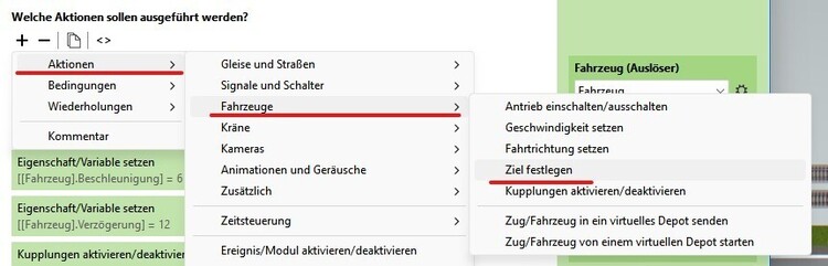

Hallo @Hawkeye,
vor 27 Minuten schrieb Hawkeye:
über die Wegpunkte kannst du einem Fahrzeug auch manuell Ziele zuweisen.
Ach so, das gleiche geht auch via EV, wo man statt nur eines Ziels auch eine Liste von Zielen anlegen kann, die nacheinander angefahren werden. So hatte ich das immer gemacht, weshalb mir der Begriff Wegpunkte nicht geläufig war.
Hallo @LokoKlaus,
Am 30.6.2023 um 17:43 schrieb LokoKlaus:
wenn ich für jedes Auto die Prozedur wiederholen muss
Das musste Du nicht, benutze die EV, aber das hat @Hawkeye ja auch schon gesagt.
Beste Grüße
Phrontistes
