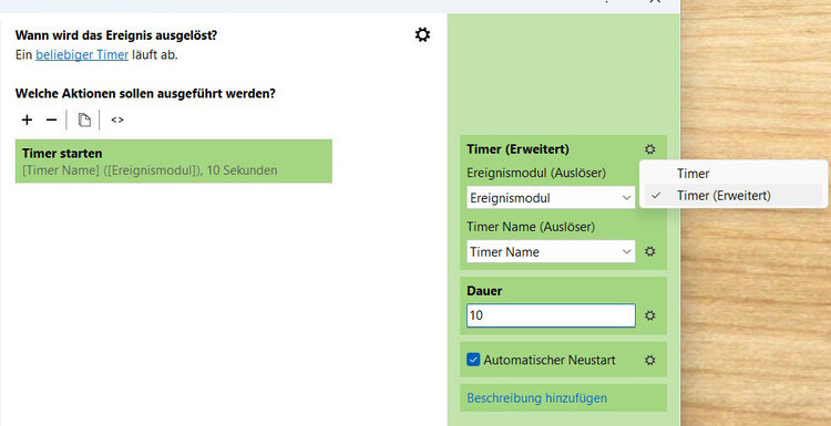

Hallo @Neo,
bei der Behandlung des Ereignisses "Timer läuft ab" würde man sich wünschen, dass man bei den Aktionen "Timer starten" / "Timer stoppen" mit dem Zahnrad auch den Auslöser (= Timer) wählen könnte.
When handling the "Timer expires" event, one would wish that the gear wheel could also be used to select the trigger (= timer) for the "Start timer" / "Stop timer" actions.

der Timer steht bereits als Auslöser zur Verfügung. Da es sich bei einem Timer aber um ein zusammengesetztes Objekt handelt (aus historischen Gründen), besteht ein Timer eigentlich aus zwei Auslösern, nämlich dem Timernamen und dem dazugehörigen Ereignismodul. Du musst daher die Option "Timer (Erweitert)" wählen.

vor 1 Minute schrieb Neo:
Bestens! Man muss es nur wissen. "Timer erweitert" und "Ereignismodul" als Auslöser hatte ich gesehen wusste damit aber nichts anzufangen und habe nicht weiter geforscht :$.
Beste Grüße
Phrontistes
vor 1 Minute schrieb Phrontistes:
Zur Info: Wenn du die Maus kurz auf der Auswahlliste für den Auslöser pausierst, wird dir eine kleine Erklärung angezeigt.
Danke. Die Tooltipps hatte ich noch nicht wahrgenommen, bin wohl, zu schnell, wenn ich programmiere.
