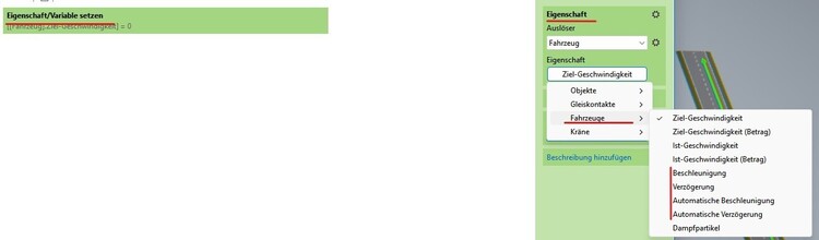

Hallo @frenkyboy,
vor 17 Minuten schrieb frenkyboy:
die automatische Beschleunigung kurzzeitig ausgeschaltet und dann später wieder eingeschaltet wird. Aber wie löse ich das mit der EV - ich finde keine entsprechende Aktion/Befehl?
Du suchst das hier:

Guten Abend, @Phrontistes
Besten Dank für Deinen Tipp - ich habe die EV entsprechend angepasst. Leider nach wie vor kein befriedigendes Ergebnis - der Bus zieht das nächste Fahrzeug immer noch nach; letzteres foutiert sich um die EV-Befehle.
Kannst Du meine EV einmal detailliert anschauen - vielleicht entdeckst Du den Fehler, den ich im Programm mache. Ich füge hier die korrigierte Test-Anlage bei.
Besten Dank im voraus und freundliche Grüsse
@frenkyboy
Beschleunigung steuern.mbp
Versuche es mal mit einem zweiten Kontakt etwa da wo der Buss wieder auf 50km/h ist und aktiviere die Automatische Beschleunigung erst dort wieder.
So wie du es jetzt hast, wird die Automatische Beschleunigung deaktiviert und im gleichen moment wieder aktiviert.
