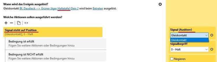

Hallo @Neo,
gibt es einen Grund, dass ich beim Ereignis "Betreten/Verlassen eines Gleiskontaktes" das zugehörige Signal (sofern es ein Zugehöriges gibt natürlich nur) nicht via "Auslöser" greifen kann? Klar geht das über das Signalobjekt, aber das muss ich dann raussuchen. Es heißt exakt genauso wie der Gleiskontakt, der hier mein Auslöser ist.

Hallo @Phrontistes,
gib den auslösenden Kontakt an.
Das Studio erkennt im Kontakt die Signalstellung, wenn du eine Signaleigenschaft prüfst:
