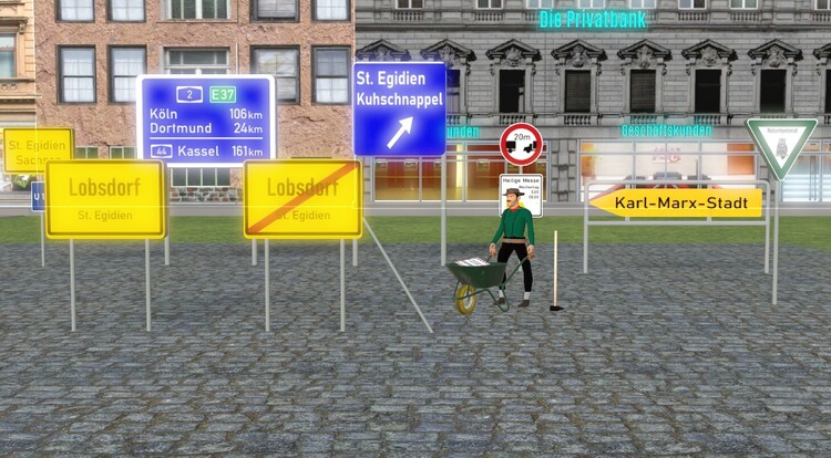

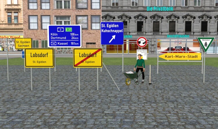

ich hab gerade mal paar beleuchtete Schilder in eine Anlage gestellt und mir fiel auf, das in V8.5 die Schilder am Tag unschöne Effekte erzeugen. Siehe Screenshots...
Bild1 V8 - Bild2 V8.5
Kann man das irgendwie einstellen?

Hallo Frank.
die weiße Linie in den Verkehrszeichen des oberen Bildes sind die Markierungslinien eines Objekts, die im Planungsmodus genau dann erscheinen, wenn Du mit der Maus über dieses Objekt streichst. Diese "Randlinien" werden auch dann angezeigt, wenn sich ein anderes Objekt davor (im Vordergrund) befindet. Genau dann sind sie auf dem vorderen  Objekt sichtbar. Im Simulationsmodus werden diese Linien nicht angezeigt.
Das untere Bild zeigt den über die Einstellung "Spezialeffekte" einstellbaren "Blooming"-Effekt (siehe die Antwort von @Goetz), bei dem helle Partien dunklere Partien "überstrahlen". Deshalb sind hier die Texte schlechter Lesbar. Ich persönlich lasse die Spezialeffekte (unter anderem wegen diesem Blooming-Effekt) meistens ausgeschaltet.
