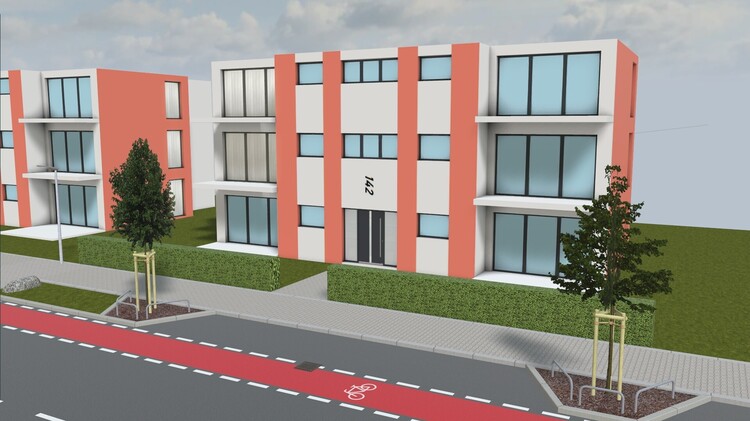

Siejay Geschrieben 17. September 2023 Autor Geschrieben 17. September 2023 Hallo @Neo, hallo @BahnLand, ich generiere (Baking) meine Multitexturen im Blender, dieser ordnet die Flächen automatisch auch z.B. unter 90° an. Von daher müsste ich bei bestimmten zu beschriftenden Flächen die Beschriftung drehen. Ein frei wählbarer Winkel wäre natürlich von Vorteil. Viele Grüße, Siejay

Siejay Geschrieben 21. September 2023 Autor Geschrieben 21. September 2023 Hallo @Neo, vielen Dank für die Rückmeldung. Die Beschriftung ist für die Hausnummer eines Mehrfamilienhauses gedacht. An diesem habe ich noch genügend andere Baustellen, somit kann ich die Beschriftung noch schieben. Sie lässt sich ja später ohne Aufwand hinzufügen. Viele Grüße, Siejay
