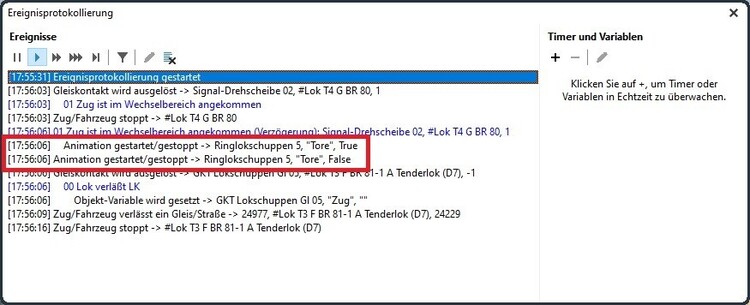

jloos Geschrieben 18. September 2023 Autor Geschrieben 18. September 2023 (bearbeitet) Hallo @Goetz und @Hawkeye, ich dachte an einen generellen Fehler in dem script. Es kommt im Ereignisprotokoll keinerlei Fehlermeldung. In jedem Gleiskontakt im Lokschuppen ist die Variable für das Objekt des einzelnen Lokschuppen hinterlegt. Übrigens habe ich eben noch festgestellt, dass die Drehscheibe noch nicht angesteuert wird. Ich hänge die Anlage an. Gruß Jürgen 230918_Lockschuppen.mbp Bearbeitet 18. September 2023 von jloos Rechtschreibung
Hawkeye Geschrieben 18. September 2023 Geschrieben 18. September 2023 vor 1 Stunde schrieb jloos: ich dachte an einen generellen Fehler in dem script. Ja, deine beiden deferredCall -Anweisungen sind falsch. Das entsprechende Tor wird schon geöffnet, aber auch sofort wieder (ohne Verzögerung!) geschlossen. VG, Hawkeye
Goetz Geschrieben 18. September 2023 Geschrieben 18. September 2023 (bearbeitet) vor 2 Stunden schrieb jloos: Es kommt im Ereignisprotokoll keinerlei Fehlermeldung. Eine Fehlermeldung findet man darin nicht, stimmt. Aber einen nützlichen Hinweis: Die Animation startet und sie stoppt anschließend sofort wieder. (Siehe @Hawkeyes Antwort über meiner) Weil die Tore den Befehl zum Öffnen und gleich danach den Befehl zum Schließen bekommen. Der Schließbefehl steht außerhalb deiner Verzögerungen und wird sofort ausgeführt Deine "deferred calls" werden alle ignoriert, denn die Bedingung für "if not deferred call" ist schon "false". Du hast ja vor dem Skript eine Verzögerung stehen und damit ist alles danach schon der Fall "deferred call" Des weiteren haben die Fälle alle denselben Namen "Verzögerung" und können daher nicht unterschieden werden. (Siehe @Hawkeyes Hinweis auf die Hilfe zu defer) Du hattest insofern recht, als du schriebst: vor 2 Stunden schrieb jloos: ich dachte an einen generellen Fehler in dem script. Aber das konnte ich erst erkennen, nachdem ich anhand des Protokolls erkannt habe, was genau falsch läuft. Hier ist ein funktionierendes Skript (einschließlich Drehscheibe): Bitte beachte, dass die Variable GKT nicht local definiert ist. Sie ginge sonst beim wiederholten Aufruf verloren, weil sie innerhalb der if-Verzweigung deklariert wird und somit local nur innerhalb des einen Zweiges Gültigkeit hätte if not deferredCall then --[[ Auswahl einer Lok im Lokschuppen --]] local AuswahlListe = {} local GKTListe = {$("GKT Lokschuppen Gl 01"), $("GKT Lokschuppen Gl 02"), $("GKT Lokschuppen Gl 03"), $("GKT Lokschuppen Gl 04"), $("GKT Lokschuppen Gl 05"), $("GKT Lokschuppen Gl 06")} for i, GKT in ipairs(GKTListe) do if #layout:getVehiclesOn(GKT) > 0 then table.insert(AuswahlListe, GKT) end end local Anzahl = #AuswahlListe if Anzahl == 0 then return end -- wenn es nichts zu tun gibt, beende die Nummer hier! local Zufall = math.random(1, Anzahl) GKT = AuswahlListe[Zufall] $("Drehscheibe 7186").state = GKT.variables["Drehscheibenstellung"] defer(3, "Verzögerung (1)") elseif deferredCall == "Verzögerung (1)" then --[[ Öffnen der Tore --]] GKT.variables["LokschuppenObjekt"].animations["Tore"]:play(-1, 1) --[[ Wartezeit bis zum Starten der Lok --]] defer(3, "Verzögerung (2)") elseif deferredCall == "Verzögerung (2)" then --[[ ausgewählte Lok starten --]] if GKT.variables["Zug"]:hasEngine() then GKT.variables["Zug"].engine.active = true GKT.variables["Zug"].targetSpeed = 7 end --[[ Wartezeit bis Schließen der Tore --]] defer(15, "Verzögerung (3)") elseif deferredCall == "Verzögerung (3)" then --[[ Schließen der Tore --]] GKT.variables["LokschuppenObjekt"].animations["Tore"]:play(-1, -1) end Du musst die 3 Sekunden Verzögerung über dem Skript (in der grafischen EV) bitte löschen! Die ist jetzt in dieses Skript integriert, damit die einzelnen Verzögerungen unterschieden werden können. Viele Grüße Götz Bearbeitet 18. September 2023 von Goetz Ergänzungen
