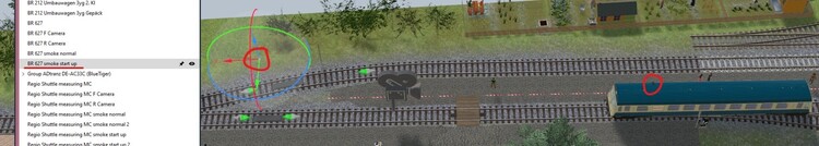

Hallo @Neo,
das Phänomen ist gerade wieder aufgetreten. Diesmal hab bin ganz sicher nur (im Simulationsmodus ) via Strukturansicht in die Properties des Partikelobjektes und habe dort Einstellungen verändert. Nach dem Losfahren war das Partikelobjekt verschoben, aber immer noch mit dem Fahrzeug verbunden.
Am 28.9.2023 um 19:46 schrieb Phrontistes:
nicht mehr mit dem Fahrzeug mitfuhr(en)
ist also nicht korrekt, sie fahren schon noch mit, aber an einer anderen Stelle.
Beste Grüße
Phrontistes

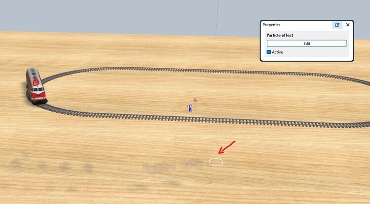

Hello@Phrontistes , you can repeat the problem if wanted.
  • Make a particle effect and link it to the vehicle.
  • Let the vehicle drive
  • When the vehicle is still driving go into the edit of the particle effect, change something. (*)
  • The particle effect is still linked to the vehicle but not any more on the same coördinates.
* I used "Rauch (dunkel)" and changed the emmiter size height from 2 to 3, but other changes will have mostly this effect.
Correction, going into the edit is enough, you do not have to change something.
The problem is not there if you edit the particle effect when it is not moving.
Kind regards, Herman
