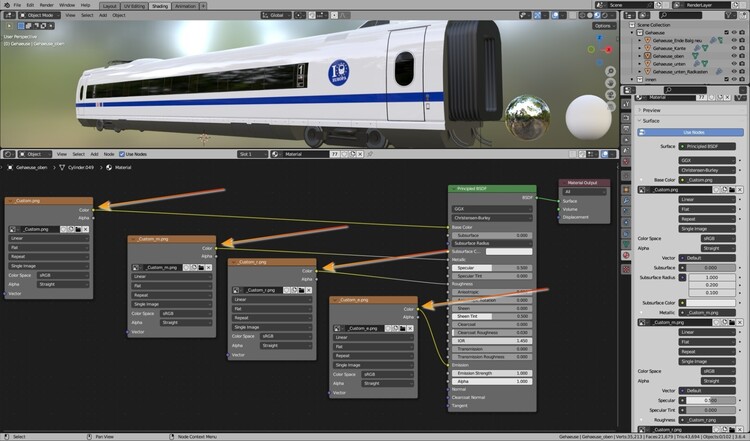

Hallo @David Teide,
wenn ich deine Frage richtig verstanden habe, kann ich dir antworten, dass 3D-MBS Texturen mit "Nodes" nicht nur unterstützt, sondern dass es anders gar nicht mehr möglich ist, ein Modell zu texturieren. Ich weiß nicht, wie das in SketchUp geht, aber da du von "Nodes" sprichst, denke ich, dass du mit Blender arbeitest. Hierzu ist zu beachten, was im Wiki
an dieser Stelle in Grundbegriffe
insbesondere im Abschnitt "Materialien und Texturen" gefordert wird. U.a. ist die Größe der Texturdatei (Zweier Potenz) zu beachten.
Darüber hinaus ist zu wichtig,
dass bei den einzelnen Nodes die Color mit dem Principled BSDF verbunden ist (Default-Einstellung ist - glaube ich - die Einstellung Alpha).
Wenn diese Antwort nicht ausreicht oder deine Frage anders gemeint ist, stelle uns bitte einen Screenshot zur Verfügung (wie meiner oben), dann ist Hilfe eventuell einfacher.

Hallo @BahnLand,
Wenn mir jemand den Begriff  "Nodes" näher  erklären könnte
die Übersetzung dafür ist tatsächlich "Knoten", deshalb wirkt die übersetzte Anfrage oben von @David Teide so merkwürdig. In Blender sind die "Nodes" die Kästchen,  auf die in meinem Bild die Pfeile zeigen. Damit kann man wohl die Eigenschaften und Gewichtung des benutzten Bildes für die Gesamttextur innerhalb Blender beeinflussen.

Hallo @Reinhard,
Danke für Deinen Hinweis.
Ich habe mir nun die als "Nodes"  bezeichneten Kästchen in Deinem obigen Bild etwas näher angeschaut. Sie scheinen tatsächlich den für das PBR-Rendering benötigten Texturen-Satz zu repräsentieren. In dem obigen Blender-Bild repräsentieren diese Kästchen die Texturen "_Custom.png", "_Custom_e.png", "_Custom_m.png" und "_Custom_r.png", welche bei Sketchup-Modellen in derselben Reihenfolge als "_Custom.png", "_Custom_Emissive.png", "_Custom_Metallic.png" und "_Custom_Roughness.png" bezeichnet würden. Hierbei ist erstere die Basistextur, mit welcher das Sketchup-Modell bemalt wird, während die 3 anderen Texturen das mögliche Leuchten, den Glanz und die Rauheit einzelner Bereiche der Basistextur beschreiben. Sketchup selbst unterstützt kein PBR. Dies wird ausschließlich über den genannten Texturensatz gesteuert, der nach dem Hochladen vom Modellbahn-Studio ausgewertet und umgesetzt wird.
