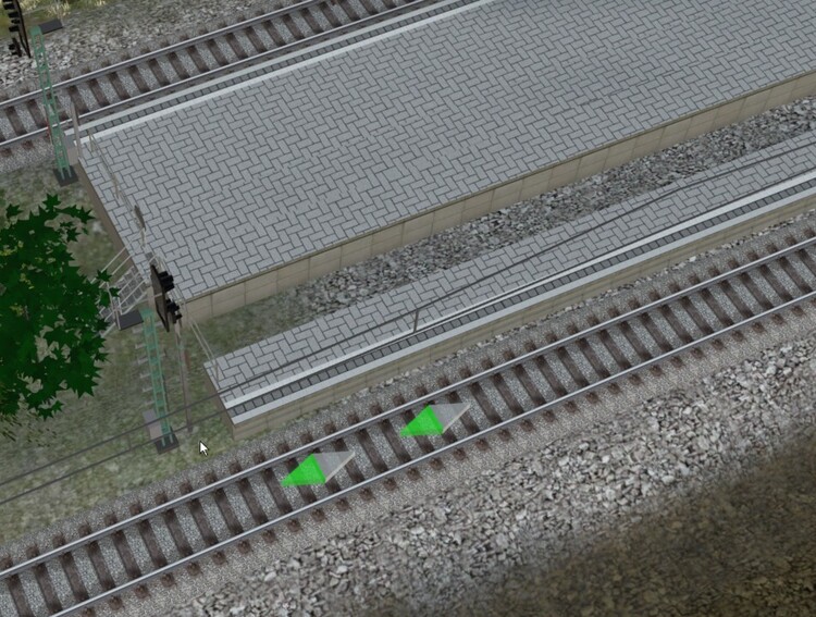

Eggu Geschrieben 11. Oktober 2023 Geschrieben 11. Oktober 2023 Nicht neu (für mich), aber jetzt muss ich doch 'mal nachfragen: Insbesondere wenn ich Gleise oder andere Splines an einem Ende ziehe (um z.B. den Spline zu verlängern, oder zu verkürzen), verhindert die Shift Taste nicht immer das Einrasten, oftmals springt das Ende wild hin und her, ich kann nicht erkennen , wo es einrasten will. Nimmt man statt den Achs-Anfassern den quadratischen Spline-Anfasser, so gelingt das Einrast-lose Verschieben, aber dann hat man eben keine genaue Kontrolle über die Richtung. Fotos anbei: Shift-move y-Handle Position 1 , Shift-move y-Handle Position 2 (keine Zwischen-Position möglich), und Verschiebung ohne Shift (also aktivem Snap): das eine Ende springt vollkommen zur anderen Seite (auf Minimal-Länge). Bekanntes "normales" (aber unschönes) Verhalten, oder brauche ich eine andere Tasten-Kombination ?

Eggu Geschrieben 11. Oktober 2023 Autor Geschrieben 11. Oktober 2023 (bearbeitet) Aha, danke für die Erklärung. Habe mal meinen Entwurf hochgeladen und die Beispiel-Bahnsteige gelblich texturiert. Das sind Abschnitte mit sanftem Bogen, entstanden durch Spline-Anpassung an die Gleise, so was kommt recht häufig vor bei mir. Sind das solch kritische Abschnitte ? 254C45FA-396D-4DC7-A9FC-4A97D4365660 Die darüber liegenden grauen Abschnitte sind ähnlich leicht gebogen, lassen sich aber smooth verschieben, ohne Zittern. Bearbeitet 11. Oktober 2023 von Eggu Ergänzung
Sintbert Geschrieben 11. Oktober 2023 Geschrieben 11. Oktober 2023 Nein bei 1500m radius währe die Sprungweite bei etwa 2.6cm wenn es intern den Winkel um 0.001° verändert. Was du wohl sieht ist ein anderer Effekt der Eintritt um die originale Position herum. Es versucht immer auf diese zurück zu springen. Versuche es mal den Bahnsteig zuerst ein gutes Stück einzukürzen, und danach nochmal genauer zu positionieren. Dieses Herumspringen um den Originalpunkt wird mit Shift wohl leider nicht abgestellt.
Eggu Geschrieben 12. Oktober 2023 Autor Geschrieben 12. Oktober 2023 Ja, je weiter weg vom Startpunkt, um so weniger das Zittern. Auch wenn ich ein weiteres Segment kurz vor dem anderen platziere, snapt das Teil nicht an das Folgeteil, sondern zittert weiterhin. Wenn ich den Quadrat-Anfasser benutze, snapt es sofort an das Folgeteil. Aber das Teil ist dann wohl in einem anderen Modus, im Editor wird Winkel=0 angezeigt. Und wenn ich dann erneut einen Anfasser anklicke, springt das Spline-Teil sofort zurück in eine Gerade. Also, da ich diesen sehr störenden Effekt oft habe, bin ich nach wie vor an einer genaueren Analyse interessiert, und natürlich an Abhilfe. Gruß Eggu
Sintbert Geschrieben 12. Oktober 2023 Geschrieben 12. Oktober 2023 Das währe dann wohl eine frage für @Neo. Mich nervt dieses rumgehüpfe auch der Splineenden auch, denn ich arbeite gerne sehr Präzise. Gruss Sintbert
Neo Geschrieben 16. Oktober 2023 Geschrieben 16. Oktober 2023 Hallo Eggu, ich kann das Zittern auch reproduzieren. Normal ist das nicht, und der gekrümmte Bahnsteig hat auch noch keine extremen Ausmaße. Werde ich mir anschauen. Viele Grüße, Neo
