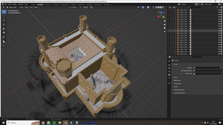

David Teide Geschrieben 14. Oktober 2023 Geschrieben 14. Oktober 2023 Liebe Freunde ich habe Probleme beim Hinzufügen eines Elements, das ich in einem Blender-Kurs erstellt habe. Wenn ich die Datei lade, bleibt das Programm im "no response"-Modus und gibt mir diese Meldung, die ich als Screenshot anhänge. Alle Texturen sind in den richtigen Proportionen, so dass das Programm das Modell unterstützt, weshalb ich mich mit aller Begeisterung für diesen Kurs angemeldet habe. Es handelt sich um die Burg von Manzanares in Madrid. Ich werde die Datei und den Ordner mit den Texturen hochladen. Wer kann mir helfen? Ich danke Ihnen.

Roter Brummer Geschrieben 14. Oktober 2023 Geschrieben 14. Oktober 2023 Hallo @David Teide, eine Textur in deinem Modell hat eine Kantenlänge, die keine Zweierpotenz ist. a texture in your model has an edge length that is not a power of two. HG Brummi

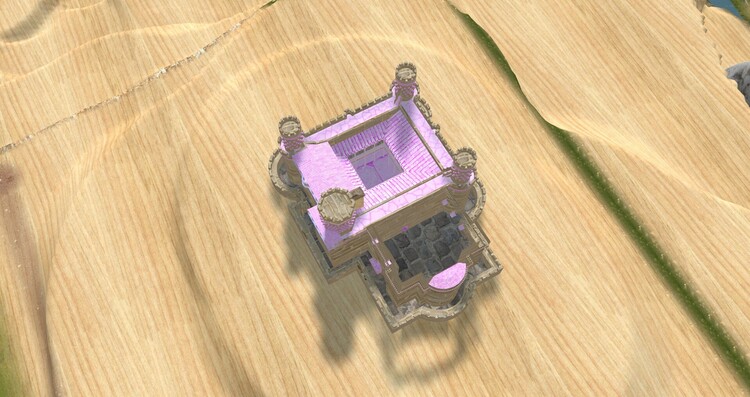

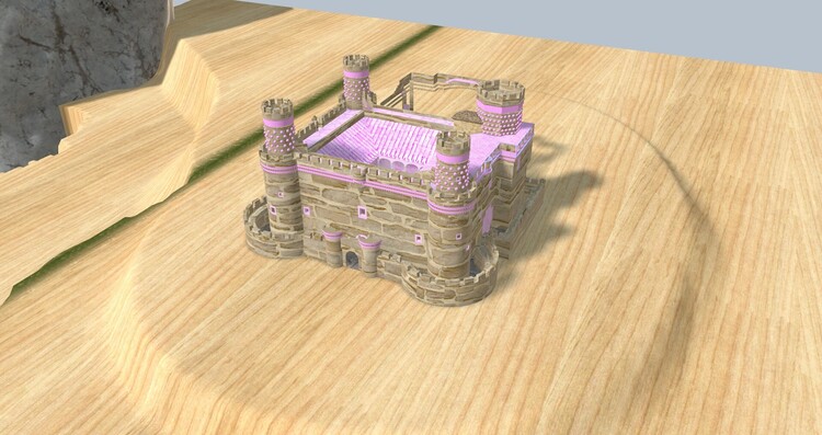

David Teide Geschrieben 14. Oktober 2023 Autor Geschrieben 14. Oktober 2023 vor 35 Minuten schrieb Roter Brummer: Hallo David Teide, eine Textur in deinem Modell hat eine Kantenlänge, die keine Zweierpotenz ist. a texture in your model has an edge length that is not a power of two. HG Brummi Das Modell wurde geladen, allerdings auf eine sehr texturierungsorientierte Weise. Jetzt muss ich mit den "Normalen" kämpfen, damit diese Transparenzen nicht sichtbar sind. Und um herauszufinden, warum ich dieses rosa Material bekomme.

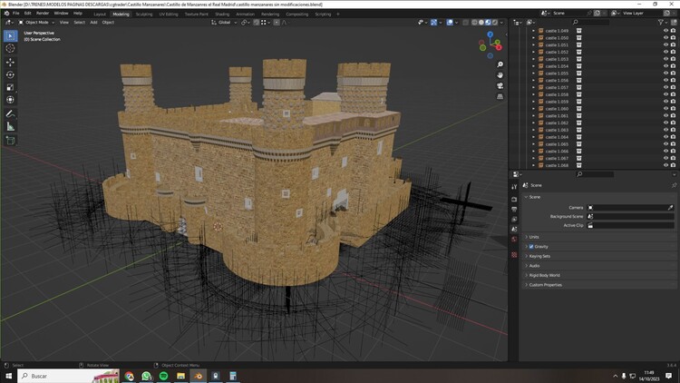

David Teide Geschrieben 14. Oktober 2023 Autor Geschrieben 14. Oktober 2023 Eine weitere Ansicht des Modells in Blender y en el programa
