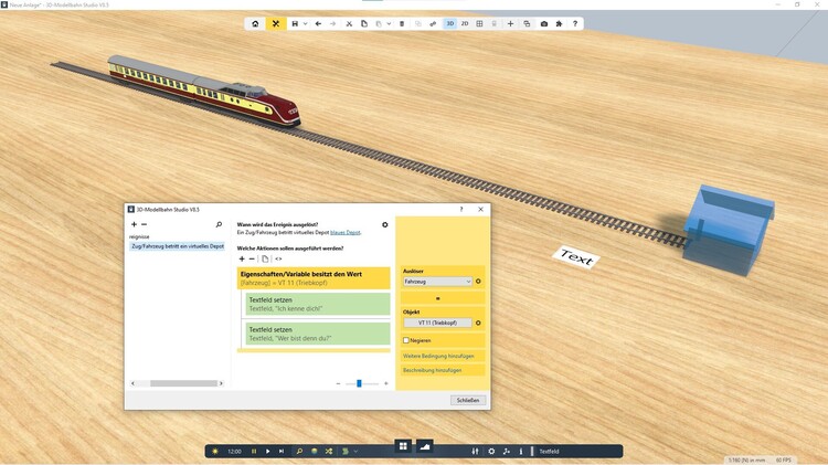

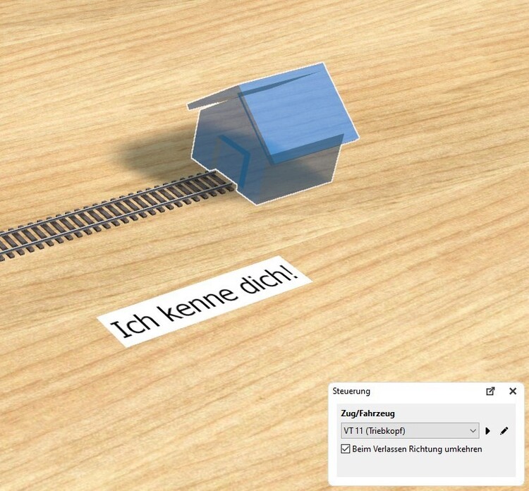

Goetz Posted October 24 Share Posted October 24 Hallo @Sintbert, hallo @Phrontistes, Im Moment des Ereignisses "Zug betritt das Depot" ist der Zug noch bekannt und als Eigenschaft des Ereignisses verfügbar: Somit lässt sich die Bedingung einrichten, die @Elluminatus benötigt. Viele Grüße Götz Link to comment Share on other sites More sharing options...
