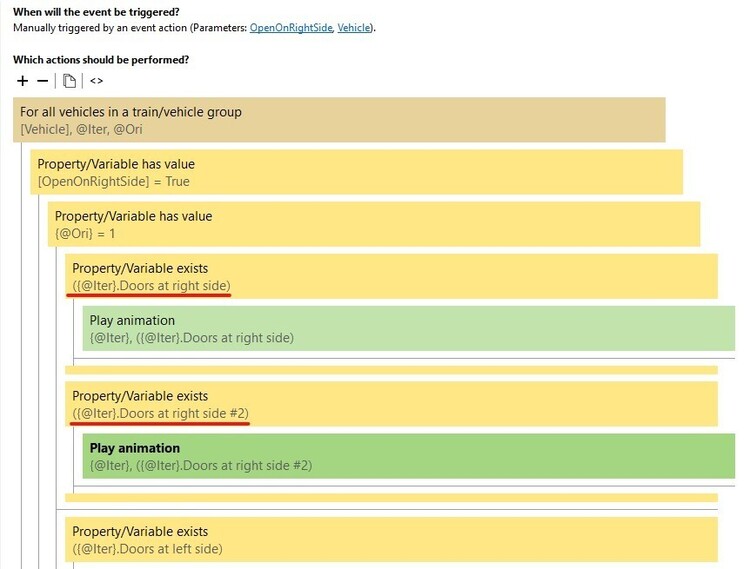

Paul5102 Geschrieben 26. Oktober 2023 Geschrieben 26. Oktober 2023 Ich habe Probleme mit der Türsteuerung von Neo. Die Demoanlage funktioniert auch prächtig. Sobald sich aber ein Fahrzeug ohne Türanimationen im Verbund oder allein befindet, gibts einen Fehler. (nicht vorhandener Wert). Und leider kann ich auch nicht 2 getrennte Türanimationen (auf der gleichen Seite) angeben. Und wenn eine Animation in der .anim definiert ist und nicht als Schlagwort eingetragen, gibts auch diesen Fehler. Momentan schaff ich die Korrektur leider nicht, aber bin zuversichtlich Hilfe zu bekommen.. LG Paul

Phrontistes Geschrieben 26. Oktober 2023 Geschrieben 26. Oktober 2023 (bearbeitet) Hallo Paul5102, Am 26.10.2023 um 14:55 schrieb Paul5102: Sobald sich aber ein Fahrzeug ohne Türanimationen im Verbund oder allein befindet, gibts einen Fehler. (nicht vorhandener Wert) Erweitern Klar gibt das einen Fehler. Du musst prüfen, ob es überhaupt eine Türanimation gibt und in jedem Fahrzeug notieren wie sie heißt (rechts/links und ggf. auch noch rechts2/links2). Hilft Dir diese Bild vielleicht schon? Beste Grüße Phrontistes Bearbeitet 26. Oktober 2023 von Phrontistes typo
