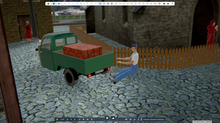

George 63 Geschrieben 4. November 2023 Autor Geschrieben 4. November 2023 Hallo @Phrontistes, Hallo @Goetz, ich habe die Anlage mit der Version 8 Pro. erstellt. Ausserdem habe ich die Version 8.5 Standart installiert. Diese Version habe ich, damit ich Anlagen höher V8 öffnen und anschauen kann. Die Figuren sind nur mit dem Schienenbus über das Kettensymbol verknüpft. Ich habe sie in den Schienenbus gesetzt und dann verknüpft. Klappt tadellos. Sie sind nicht gruppiert. Ich habe mir die Anlage mit den Beobachtungskammeras mit V8.5 angeschaut. Dort bleiben die Figuren tatsächlich auf ihren Plätzen. Ich erwähnte oben aber auch den Dreirad-LKW Typ Goliath erwähnt, und das sich der Fahrer leicht verschiebt. In diese Anlage ist diese verschiebung allerdings sehr deutlich. Ich hab mal ein Bild gemacht, welches ich aber nicht hochladen kann. Es kommt immer die Fehlermeldung: There was a problem uploading the file. Es liegt nicht am Bild, weil ich auch die bereits oben hochgeladenen Bilder nicht einfügen kann. Ich versuche es später noch einmal. Ihr müsstet euch das Dreirad in der Anlage mit den Kameras anschauen. Viele Grüße George

George 63 Geschrieben 4. November 2023 Autor Geschrieben 4. November 2023 Hallo @SualokinK, ich wollte dein Modell in keiner weise Kritisieren. Der Goliath ist bei einigen meiner Anlagen im Einsatz und fährt tadellos. Jetzt konnte ich ein Bild hochladen. Dort sieht man, dass sich die Verknüpfung gelöst hat und der Wagen kurz darauf stehen blieb. Diesen Effekt hatte ich noch nie. Es muss, in welcher Form auch immer, an der Anlage liegen. Wie schon erwähnt arbeite ich mit V8Pro. Wenn ich mir das so anschaue, habe ich den Verdacht, dass sich die Verknüpfungen der Figuren im Zug ab und zu für einen kurzen Moment lösen und wieder verbinden. Nur eine Vermutung. Viele Grüße George

Phrontistes Geschrieben 4. November 2023 Geschrieben 4. November 2023 Hallo @George 63, vor 2 Stunden schrieb George 63: Ich erwähnte oben aber auch den Dreirad-LKW Typ Goliath erwähnt, und das sich der Fahrer leicht verschiebt. In diese Anlage ist diese verschiebung allerdings sehr deutlich. An dem Goliath hatte ich herumgespielt und ihn dann nicht weiter beachtet. Das Foto sagt nichts weiter (außer, dass ich beim Test schlampig war). Auch der Goliath-Fahrer verschiebt sich in der aktuellen Version 8.5.5.0 nicht. Anbei nochmals mein Testlayout, jetzt mit 3 Kameras. Die Lösung heißt Update auf 8.5., da ist der Fehler mit sich verschiebenden Verknüpfungen beseitigt. Er trat zwar bisher nur in sehr großen Anlagen auf, aber bei Deiner Anlage scheint er sich - aus welchen Gründen auch immer - eben auch auszuwirken. Vgl. Wiki, Version 8.5.4.0 vom 21.08.2023 / Fehlerkorrekturen/Anpassungen / "Fehler behoben, bei dem verknüpfte Objekte bei sehr großen Anlagen langsam wegwanderten" Kleine Bahn mit Steinbruch - 3 Beobachtungskameras.mbp Beste Grüße Phrontistes
George 63 Geschrieben 4. November 2023 Autor Geschrieben 4. November 2023 Hallo @Phrontistes, vielen Dank für Deine Mühe. Die Sache mit dem Goliath ist ja dann klar. Die Fehlerkorrektur mit den sich bewegenden Objekten habe ich tatsächlich überlesen. Danke für den Hinweis. Update auf 8.5 ist natürlich eine Lösung. Für mich sind die Veränderunden von 8 nach 8.xxx eigentlich nicht so Interessant. Und das ich für eine Fehlerbehebung bezahlen soll? Das habe ich in der großen Diskussion um das Update auch schon gefragt. Die Antwort habe ich ja jetzt. Aber das ist mein Problem. Ich werde mal schauen. Noch einmal Danke für Deine Arbeit und viele Grüße George
