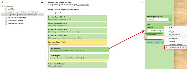

Bei der Zielfestlegung wird ja auch nur das erste Element der Route ausgewählt (wegen INDEX=1), was immer sich dahinter verbergen mag.
Ich hätte die Ursprungslösung beibehalten und nur die Listen um ein Element ergänzt.

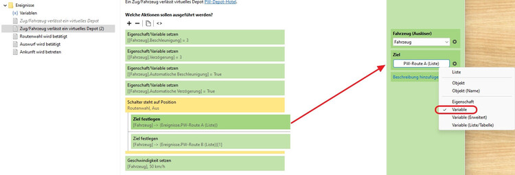

Hallo @winpet,
Deine Variablenzuordnung ist falsch. Wie @Eggu schon angemerkt hat, wird als Ziel nur das erste Element der Liste als Ziel zugeordnet...
... Du solltest die Variablenzuordnung so machen...
Herzlichen Dank an ALLE
Der Fehler lag darin, dass ich wie EASY auf Anregung von Eggu aufgezeigt hat, dass ich die EV bzgl. 'Ziel festlegen' fehlerhaft programmiert hatte.
