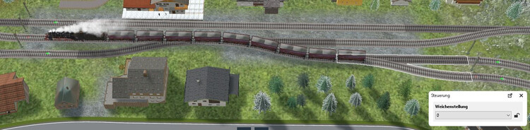

Es lässt sich reproduzieren, indem man die Anlage pausiert, wenn ein Zug die Weiche noch nicht ganz verlassen hat. Die Weiche ist bereits entsperrt. Stellt man dann die Weiche um, macht der letzte Wagen einen Sprung.

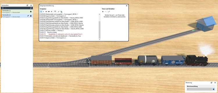

Mein Testaufbau: Eine Weiche, über die zwei Fahrstraßen führen.
Beide fordere ich an. Dann lasse ich den Zug mit 2 km/h über die Strecke kriechen.
FS 1 ist aktiv und führt geradeaus.
FS 2 führt über den Abzweig und ist in Lauerstellung. Die Aktivierung von FS 2 hat zur Folge, dass die Weiche umgestellt wird.
Sobald die Weiche umschaltet, reagiert meine EV mit einem Lua Befehl, den es nicht gibt.
Die Folge ist, dass die Anlage augenblicklich in den Pausenmodus wechselt. So friere ich den Moment des Umschaltens ein.
Wie du im Screenshot siehst, hat mein kleiner Test-Zug die Weiche zu diesem Zeitpunkt vollständig verlassen:
Das bedeutet, dass bei dir weitere, besondere Umstände zum Fehlverhalten führen.
Das einfachste wäre, du würdest deine Anlage zur Verfügung stellen, damit man genauer schauen kann was alles involviert ist und wer eventuell das Problem verursacht.
