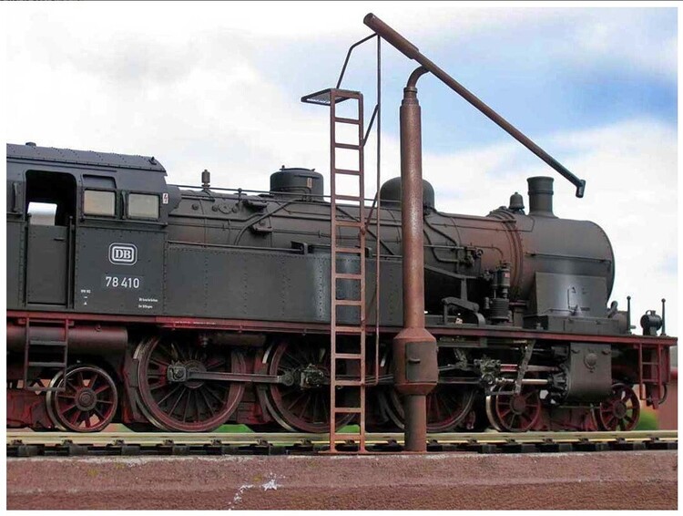

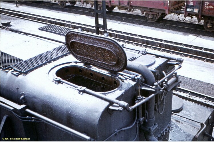

streit_ross Geschrieben 4. Dezember 2023 Geschrieben 4. Dezember 2023 Hallo @Chris06, Ich hab mal ein Bild für Dich gesucht, wo Du die Form der Einfüllöffnungen (es sind 2 nebeneinander, eine ist geöffnet) sehen kannst. Da wurde gegenüber den Wassereinfüllöffnungen nichts geändert. Die Besonderheit an diesem Bild ist die Tatsache, das der gezeigte Tender tatsächlich über einen Stutzen von seitlich unten gefüllt wurde und der "Deckel" nur noch zur Kontrolle des Füllstandes geöffnet wurde. Nachdem die Öltender zunächst für die Befüllung von oben ausgerüsten wurden, waren die späteren mit unteren Einfüllstutzen versehen. Der abgebildete ist also einer der letztgenannten. Und wenn Du konsequent bist, brauchst Du noch einen Ölkran. Hier der TYp Bebra. Gruß streit_ross
Chris06 Geschrieben 4. Dezember 2023 Autor Geschrieben 4. Dezember 2023 Hallo @streit_ross, Danke für die Bilder. Mit dem Öl Kran muss Ich mal schauen. sieht ja nicht all zu schwer aus. Aber ob Ich den Bauer? Mal sehen. Hab jetzt erst einmal den Aufbau so weit fertig. Manche Objekte hab Ich auf gut Glück erstellt. Denke aber sieht soweit ganz gut aus. Gruß Christian
streit_ross Geschrieben 4. Dezember 2023 Geschrieben 4. Dezember 2023 Ja, das sieht wircklich gut aus. Den Ölkran musst Du aber bauen, weil die Lok irgendwann keinen Energievorrat mehr hat.Wer A sagt, muss auch B bauen.Und dann bist Du auch der vorläufig Einzigste mit mit Ölfeuerung sowie Betankung unter den Anlagenbauern.
