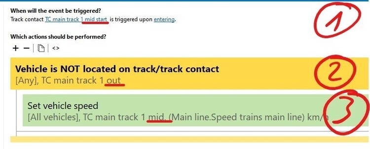

Falls Du Dich jetzt fragst, wozu "Alle Fahrzeuge" überhaupt gut sein soll, dass hier ein Beispiel, das auf einer meiner Anlagen so im Einsatz ist:
Hier geht es um drei verschiedene Kontakte und mir ist es egal, welche Fahrzeuge gerade auf den Kontakten stehen (oder auch nicht stehen). Es soll folgendes passieren: Betritt (irgendein) Fahrzeug Kontakt und steht kein (NOT Any) Fahrzeug auf Kontakt dann soll das Fahrzeug, welches auf Kontakt  steht, mit einer bestimmten Geschwindigkeit (die hier in einer Variablen hinterlegt ist) losfahren. Das "All" in der Anweisung zu ist logisch auch ein "Any", denn auf einem Kontakt kann nur ein Fahrzeug stehen. Steht auf Kontakt  kein Fahrzeug, passiert einfach nichts.
