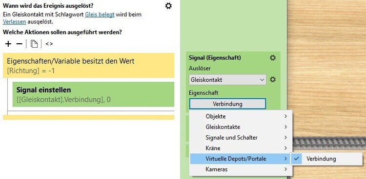

Hallo @Neo,
so sieht das aus, wenn man meint, via Property, das mit dem Gleiskontakt verbundene Signal ansteuern zu können. Nachdem nach Auswahl Property und dann Track contact  im Button schon Connection steht, vermutet man nicht, dass man trotzdem noch auf Connection und dann Track contacts klicken und bei Connection einen Haken reinmachen muss, damit es funktioniert.
Beste Grüße
Phrontistes
vor einer Stunde schrieb Phrontistes:
;) Sieht es vergleichsweise im deutschsprachigen Menü anders aus (könnte anders "ausgedrückt/übersetzt/interpretiert" worden sein), fragt müde
Henry
vor 5 Stunden schrieb Henry:
Nein.
Hier ist das Thema auf Deutsch (und die Quelle von Phrontistes Aussage):
Ergänzend:
Wenn es sich bei der angezeigten Verbindung nicht um die Verbindung eines Gleiskontakts zum Signal handelt, dann ist es die Verbindung für Depots und Portale:
Bearbeitet von Goetz
Hallo @Neo,
da man einen Gleiskontakt händisch nicht mit einem Portal verbinden kann, würde ich umso mehr vorschlagen, in obiger Situation den Gleiskontakt als Verbindung einzusetzen. Vielleicht benennst Du die portal connection noch in "Portal connection" um; bei der "Signal connection" kann man es ja bereits unterscheiden.
Beste Grüße
Phrontistes
Bearbeitet von Phrontistes
typo
Hallo Phrontistes,
ich kann die Bezeichnung gern etwas anpassen, damit Unklarheiten gar nicht erst auftreten.
