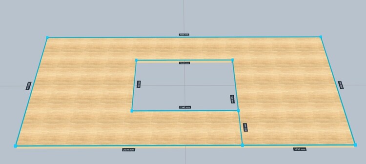

Phrontistes Geschrieben 25. Dezember 2023 Geschrieben 25. Dezember 2023 (bearbeitet) Dazu musst Du der Platte eine passende Form geben: wobei ich bisher noch nicht versucht habe, eine Bodenplatte so zu konstruieren, dass ein Loch übrig bleibt. Aber das wäre mein Ansatz. Hab's probiert, es geht. Beste Grüße Phrontistes Bearbeitet 25. Dezember 2023 von Phrontistes

mroschk Geschrieben 25. Dezember 2023 Autor Geschrieben 25. Dezember 2023 vor 29 Minuten schrieb Phrontistes: Dazu musst Du der Platte eine passende Form geben: wobei ich bisher noch nicht versucht habe, eine Bodenplatte so zu konstruieren, dass ein Loch übrig bleibt. Aber das wäre mein Ansatz. Hab's probiert, es geht. Beste Grüße Phrontistes Hallo, danke euch...ja, so habe ich es auch versucht, schien mir aber etwas umständlich. Das mit dem "einfach durchfahren" geht auch, aber ich muss mal probieren wie das dann aussieht, wenn man im Führerstand mal mitfährt :-) Danke euch und schöne Weihnachten noch Matthias

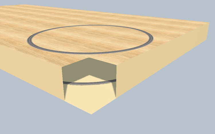

BahnLand Geschrieben 25. Dezember 2023 Geschrieben 25. Dezember 2023 Hallo Matthias, aus welchem Grund benötigst Du 2 Platten? Wenn Du die Oberfläche grundsätzlich auf eine bestimmte Höhe anhebst, kannst Du diese als obere Ebene und den Boden der Platte als untere Ebene verwenden. Durch die erhöhte Lage der oberen Ebene ist es insbesondere möglich, schräge Rampen nach unten zu bauen und an deren Ende die Oberfläche nach dem Rat von @Klartexter "aufzubrechen" und ein Tunnelportal davor zu setzen. Die hochgesetzte Oberfläche verhält sich also nicht anders als ein aus der Oberfläche geformtes Gebirge, nur dass dieses im vorliegenden Fall oben eben ist. Viele Grüße BahnLand
mroschk Geschrieben 26. Dezember 2023 Autor Geschrieben 26. Dezember 2023 Hallo, hmm...das ist auch eine sehr gute Idee...allerdings kann man dann nicht "von der Seite hineinschauen". Mal sehen welche Möglichkeit ich verwende, bin ja noch am planen. Danke für eure Vorschläge !! Matthias

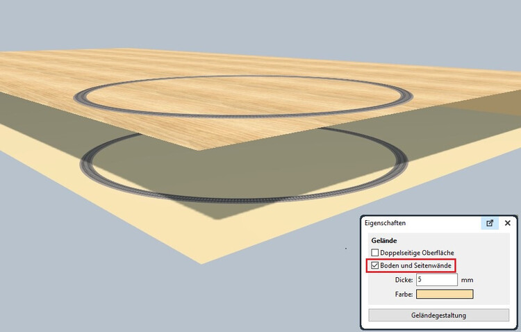

BahnLand Geschrieben 26. Dezember 2023 Geschrieben 26. Dezember 2023 Hallo Matthias, vor 7 Stunden schrieb mroschk: ...allerdings kann man dann nicht "von der Seite hineinschauen". doch! Du musst nur entlang der kompletten Seitenwand die Oberfläche in der Breite des Platten-Rasters ausstanzen. Dann ist auch die Seitenwand weg, und Du hast von der Seite freien Blick auf den Boden, also Deine untere Ebene. Entferne bitte nicht das oben im Bild gezeigte Häkchen "Boden und Seitenwände". Sonst ist auch Dein Boden weg. Viele Grüße BahnLand
mroschk Geschrieben 26. Dezember 2023 Autor Geschrieben 26. Dezember 2023 vor einer Stunde schrieb BahnLand: Hallo Matthias, doch! Du musst nur entlang der kompletten Seitenwand die Oberfläche in der Breite des Platten-Rasters ausstanzen. Dann ist auch die Seitenwand weg, und Du hast von der Seite freien Blick auf den Boden, also Deine untere Ebene. Entferne bitte nicht das oben im Bild gezeigte Häkchen "Boden und Seitenwände". Sonst ist auch Dein Boden weg. Viele Grüße BahnLand Ahh...ok, so gehts ... danke !!! Matthias
