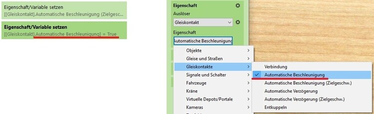

Goetz Geschrieben 9. Januar 2024 Geschrieben 9. Januar 2024 (bearbeitet) Am 9.1.2024 um 20:40 schrieb guenter.strickmann: wie muss die Funktion aussehen, damit das dann automatisch funktioniert. Erweitern Du bist schon halb am Ziel, Günter Du musst nur noch (zusätzlich, mit einer weiteren Befehlszeile) die Automatische Beschleunigung aktivieren. Viele Grüße Götz Bearbeitet 9. Januar 2024 von Goetz Bild hinzugefügt

Goetz Geschrieben 10. Januar 2024 Geschrieben 10. Januar 2024 Am 10.1.2024 um 17:44 schrieb guenter.strickmann: Der Gleiskontakt im Autoverlader hinter dem Personenwggon schaltet einfach nicht um. Erweitern Da hakt noch mehr, Günter: In allen drei "_Abfahrt" Ereignissen weist du einem Gleiskontakt eine Geschwindigkeit zu. Da müsstest du stattdessen ein Fahrzeug ansprechen. Mit dem Eintrag "Böckstein_Abfahrt" steigt die EV beim Beenden der Pause (nach dem Zurücksetzen des Zuges) mit einer Fehlermeldung aus die besagt, dass das angesprochene Objekt (= der Kontakt) keinen Motor hat. Das siehst du, wenn du das Ereignisprotokoll öffnest. In den Einträgen für s7b und s 56cb weist du zuerst dem Kontakt GK Autozug eine neue Eigenschaft (Automatische Beschleunigung = 20 und true) zu. Gleich darauf setzt du in einer Wiederholung noch einmal bei allen Objekten mit dem Schlagwort "Autozug" die Automatische Beschleunigung auf 20. Es gibt genau ein Objekt mit diesem Schlagwort. Und das ist (wieder) der Kontakt GK Autozug. Der hat den Wert zwei Zeilen darüber schon bekommen. Die Wiederholung erfüllt hier keinen Zweck. Zwei Zeilen später setzt du im selben Ereignis die Automatische Verzögerung wieder auf false. Das ist der Grund, warum deine Autos nicht losfahren. Dein Kontakt schaltet um. Aber gleich mehrfach in schneller Folge. Die Automatische Beschleunigung ist schon wieder aus, bevor dein Auto davon Wind bekommt. Schau mal bitte, ob dir diese Hinweise weiterhelfen. Viele Grüße Götz
