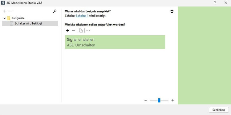

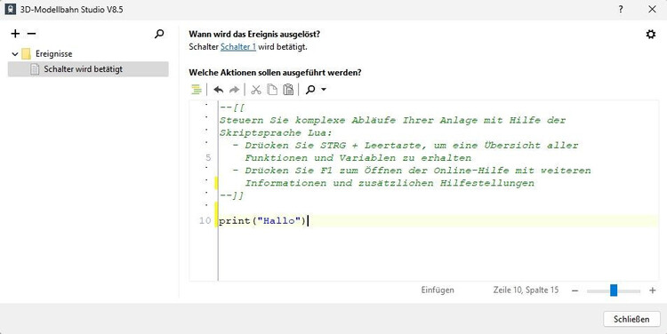

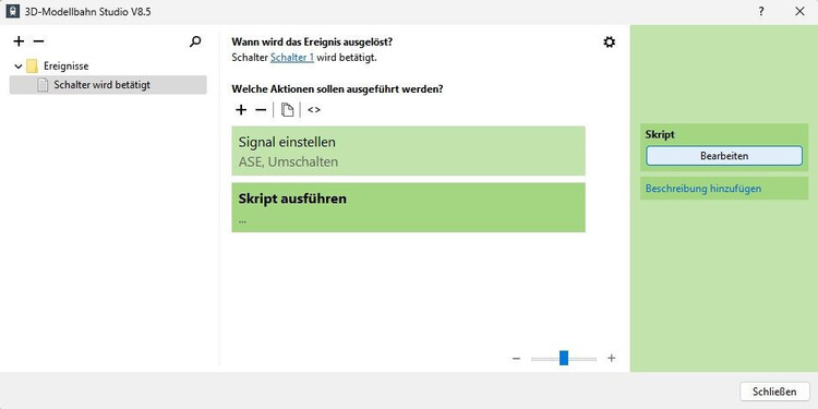

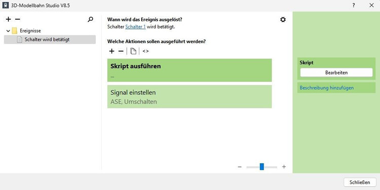

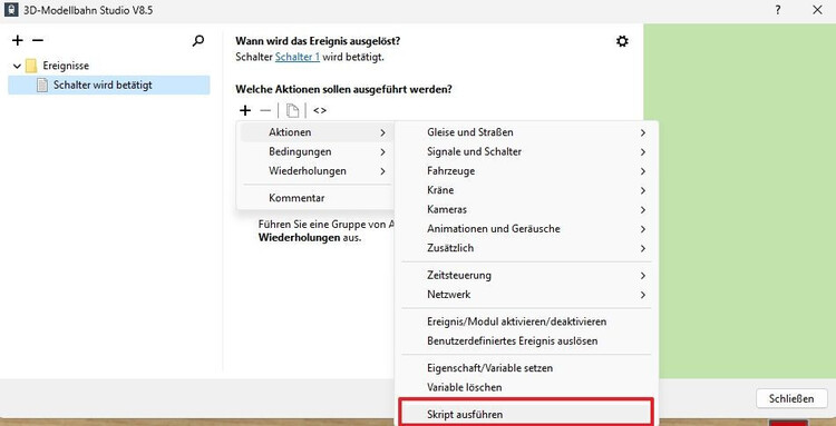

EASY Geschrieben 24. Januar 2024 Geschrieben 24. Januar 2024 Hallo @Neo, Wenn ich in der grafischen EV als erste Aktion "Skript ausführen" festlege... ... öffnet sich der Skript Editor... ... und ich komme für weitere grafische Aktionen nicht mehr zurück zur Aktionsliste. Ich muß also zuerst eine grafische Aktion erzeugen... ... dann die Aktion "Skript ausführen" hinzufügen... ... dann kann ich das Skript bearbeiten... ... und dann die beiden Aktionen vertauschen... ... damit "Skript ausführen" an erster Stelle steht. Gruß EASY
Hawkeye Geschrieben 24. Januar 2024 Geschrieben 24. Januar 2024 Hallo @EASY, Es reicht, wenn du zuerst nur einen Kommentar erzeugst. VG, Hawkeye
Neo Geschrieben 24. Januar 2024 Geschrieben 24. Januar 2024 Hallo EASY, das ist aktuell ein gewolltes Verhalten. Viele Grüße, Neo
