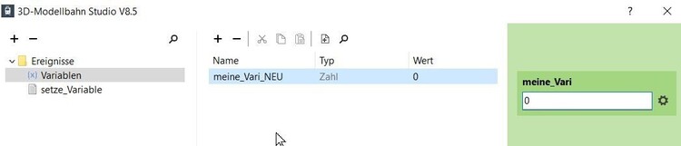

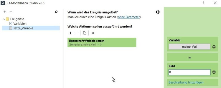

Das ging doch 'mal,
ich konnte (z.B. Modul-) Variablennamen an der Definitionsstelle ändern,
und an der Verwendungsstelle wurden sie automatisch angepasst (falls sie nicht erst in einer tiefen Verschachtelungsstufe erschienen).
Scheint nicht mehr zu funktionieren, siehe Anlagen.
Gruß Eggu
Erst-Definition und Verwendung:
Variablennamen geändert:
Aber nicht angepasst im EV-Block:
Mit der Aktion "Variable setzen" kannst du auch eine neue Variable erzeugen.
Deshalb wird der Name an dieser Position nicht angepasst. Und das wurde er auch früher nicht.
An anderen Stellen, wo du den Inhalt der Variablen verwendest, sie also ausliest, wird der Name bei Änderungen angepasst.

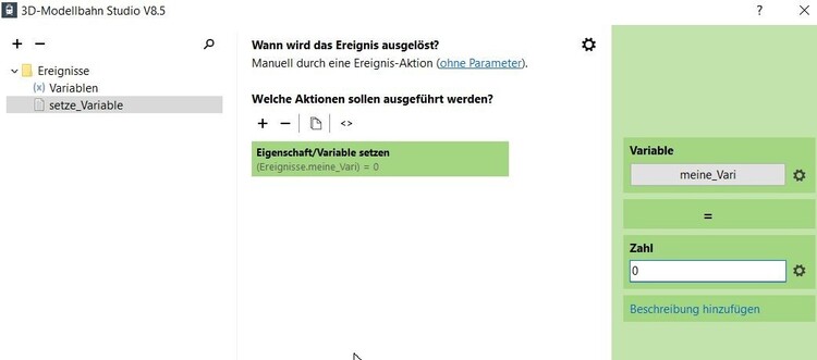

vor 4 Stunden schrieb Goetz:
Danke, aber nein, leider auch nicht, z.B. "Lok-Geschwindigkeit = <Variable>", oder Abfrage "<Variable> existiert".
<Variable> wird auch da namentlich nicht angepasst.
Gruß Eggu
vor 42 Minuten schrieb Eggu:
Du hast recht. Entschuldige bitte meinen Irrtum.
Hallo Eggu,
ein automatisches Ersetzen von Variablenreferenzen gab es noch nie, verwechselst du das eventuell mit den Objektreferenzen und den Objektnamen, die beliebig geändert werden können?
Hallo @Neo,
jetzt, wo du es sagst, habe ich wohl verwechselt.
Modulweites Ersetzen von Variablennamen, wäre das als neues Feature machbar?
Gruß Eggu
