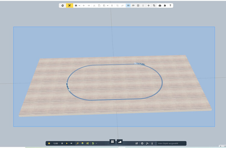

DieterS Geschrieben 17. Februar Geschrieben 17. Februar Hallo, ich baue eine Anlage mit 2 Bodenplatten. Auf der unteren Bodenplatte ist der Schattenbahnhof und auf der oberen Platte die sichtbare Oberfläche. Wie kann ich das im Modellbahnstudio abbilden? VG Dieter
Eggu Geschrieben 17. Februar Geschrieben 17. Februar Der Standard-Bodenplatte eine weitere hinzufügen und Höhe mit der z-Koordinate wählen.
DieterS Geschrieben 17. Februar Autor Geschrieben 17. Februar wie kann man eine weitere Bodenplatte hinzufügen?
Hawkeye Geschrieben 17. Februar Geschrieben 17. Februar vor 21 Minuten schrieb DieterS: wie kann man eine weitere Bodenplatte hinzufügen? Bodenplatte anklicken, kopieren, einfügen oder duplizieren. Dann in z-Richtung verschieben
Goetz Geschrieben 17. Februar Geschrieben 17. Februar vor einer Stunde schrieb DieterS: wie kann man eine weitere Bodenplatte hinzufügen? Die Platten findest du unter den Landschaftselementen: Aber die erste Platte duplizieren (einfacher als kopieren & einfügen, @Hawkeye) geht natürlich auch. Viele Grüße Götz
