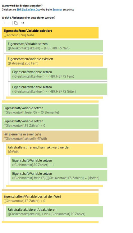

prinz Geschrieben 29. Februar 2024 Geschrieben 29. Februar 2024 Hallo Ralf, mal zunächst in der grafischen EV erstellt: Beim Überarbeiten in Lua habe ich gesehen, dass es besser ist, den Zufallswert in der letzten Aktion vor Aktivierung der Fahrstraße zu ermitteln, da er sonst für autoAcitvate und activ3 unterschiedlich sein kann. if vehicle.variables["Nahzug"] ~= nil then contact.variables["aktuell"] = contact.variables["FS Nah"] else if vehicle.variables["Fernzug"] ~= nil then contact.variables["aktuell"] = contact.variables["FS Fern"] else contact.variables["aktuell"] = contact.variables["FS Güter"] end end contact.variables["freie Strassen"] = {} contact.variables["zaehler"] = 0 local t = contact.variables["aktuell"] for i, Wdh in ipairs(t) do if Wdh:canActivate() then contact.variables["zaehler"] = contact.variables["zaehler"] + 1 contact.variables["freie Strassen"][contact.variables["zaehler"]] = Wdh end end if contact.variables["zaehler"] > 0 then local randomwert = math.random(1, contact.variables["zaehler"]) contact.variables["aktuell"][randomwert].autoActivate = true contact.variables["aktuell"][ramdomwert].active = true end Viele Grüße, Wolfgang P.S. nicht getestet, müsste aber so funktionieren.
bigrala Geschrieben 29. Februar 2024 Autor Geschrieben 29. Februar 2024 Hallo Prinz, ich probiere es gleich mal aus. Bin sehr gespannt. Die Listen FS Nah, FS Fern und FS Güter hast Du im Einfahrsignal abgelegt, wenn ich das richtig sehe. Ich habe sie als Modulvariable abgelegt, da ich sie auch von anderen Einfahrsignalen aus nutzen kann. Habe die EV mal entsprechend geändert und ....... super es funktioniert toll Ich glaube das Prinzip zum Füllen und auslesen der temporären List auch soweit verstanden zu haben. Jetzt ist es eine Standartmöglichkeit die Einfahrten durch einfache, minimale Anpassung der drei Modul-FS Listen allgemeingültig einzusetzen. Im Einfahrsignal drei Elemente (Zahlvariable FS ZÄHLER, Liste AKTUELL und Tabelle FREIE FS anlegen und ..... genießen. Toll Vielen Dank für Deine Mühen Gruß Ralf Ich mache mal einen Demo BHF und stelle das dann mal als DEMO-Modul in den Katalog. Wenn es Dir recht ist.
prinz Geschrieben 29. Februar 2024 Geschrieben 29. Februar 2024 Hallo Ralf, kannst Du gerne so machen. Nur noch eine Empfehlung: In der letzten Aktion (Fahrstraße aktivieren) wird aus der einen Zeile 2 Lua-Aktionen (kannst Du erkennen, wenn Du kurz mal auf Skript umschaltest). In der ersten wird autoActivate durchgeführt und im zweiten dann das eigentliche active. Da bei beiden die Fahrstraße über eine Random-Funktion ausgeführt wird, könnten das durchaus unterschiedliche Fahrstraßen sein. Also: Am besten erst die zufällig ermittelte Fahrstraße in einer lokalen Variable (FS zu aktivieren) ablegen und dann erst diese aktivieren. Viel Spaß weiterhin Wolfgang

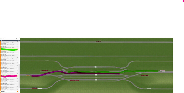

bigrala Geschrieben 1. März 2024 Autor Geschrieben 1. März 2024 Hallo Goetz, ich glaube wir reden aneinander vorbei. Habe mal einen Screenshot gemacht und darauf die FS markiert. Die grüne FS 05 kommt vom Einfahrsignal rechts (Ost) und geht bis zum Haltesignal GL05. Dir rote FS 05 kommt vom Einfahrsignal links (West) und geht bis zum Haltesignal GL05. Obwohl die Lock von der grünen FS bereits am Haltesignal steht, bekommt die einfahrende von West Ihre FS 05 reserviert und keine der anderen freien. (zugleich steht am Einfahrsignal Ost eine weitere Lok, die ebenfalls auf GL05 will - die hätte eigentlich auch eine andere freie wählen müssen.)

bigrala Geschrieben 6. März 2024 Autor Geschrieben 6. März 2024 (bearbeitet) Am 29.2.2024 um 19:48 schrieb prinz: Wenn eine Lok vor dem Endsignal steht, kann keine Fahrstraße dorthin aktiviert werden! Hallo Prinz, In Deiner EV ist ein Fehler, daher das Problem, dass auch besetzte FS ausgewählt werden. --> in der letzten Anweisung "Fahrstraße aktivieren" nimmst Du Bezug auf die Liste "aktuell" - richtig wäre die Liste "freie FS" Habe es geändert und nun läuft es. Danke Dir Gruß Ralf Bearbeitet 6. März 2024 von bigrala
prinz Geschrieben 6. März 2024 Geschrieben 6. März 2024 Jau, war (nicht) als Aufmerksamskeittest gedacht. Alles Gute, Wolfgang
