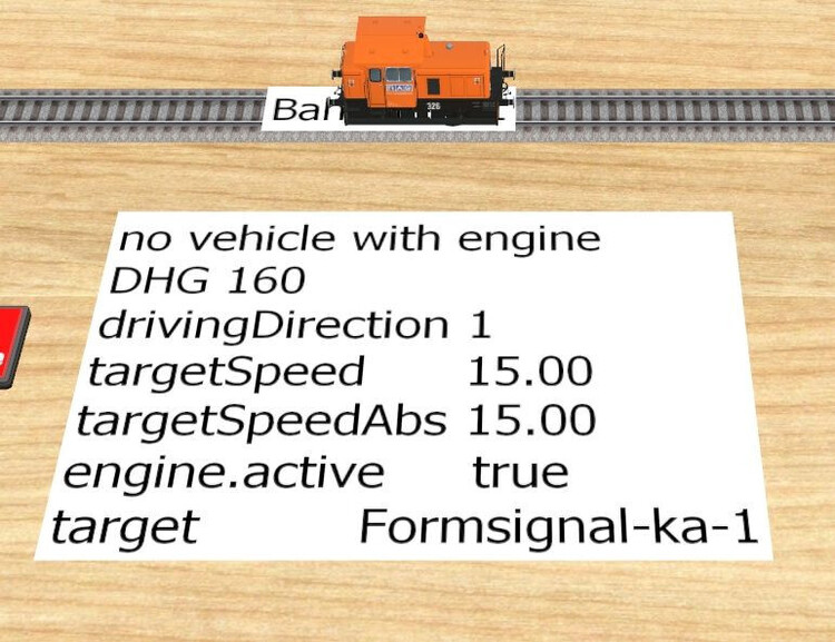

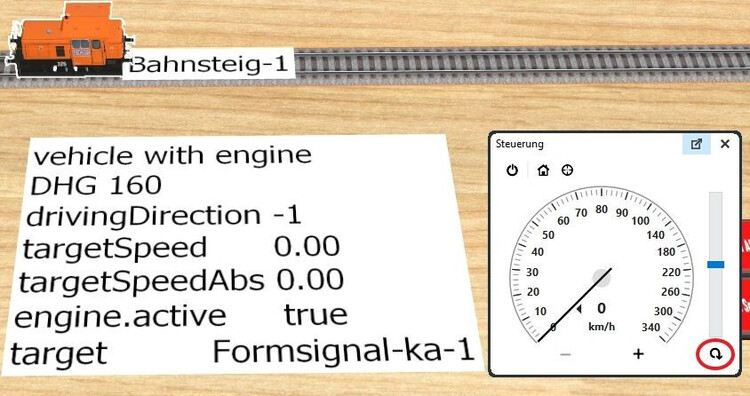

Hallo @liftboy,
Was mir aufgefallen ist...
Das Ziel der Lok wird nicht gelöscht...
... beim Aufsetzen der Lok stimmt zwar die Anzeige (bis auf die erste Zeile!)...
... aber nur solange, bis das Ziel vor dem Aufsetzen nicht (manuell) gelöscht wurde.
Wenn ich das Ziel zuvor lösche, stimmt die Anzeige nicht mehr (außer in der ersten Zeile, in der letzten Zeile)
... wenn ich "Target Run" betätige... stimmt es wieder...
Bei einer Lok mit "falscher" Fahrtrichtung stimmt beim Aufsetzen prinzipiell die Anzeige...
... sie stimmt allerdings nicht mehr mehr nach Taste "Target Run"...
Es wird zwar die Fahrtrichtung richtig gesetzt aber es findet keine (korrigierende) Abfrage des Ziels statt, weshalb die Anzeige nicht angepasst wird.
Ich habe Dein Skript etwas abgeändert...
... nun wird auch dieser Zustand angezeigt...
... und dieser auch...
Die erste Zeile wurde korrigiert bei einem Fahrzeug mit Antrieb...
... und die Anzeige reagiert jetzt auch darauf, wenn die Fahrtrichtung der Lok manuell geändert wird...
"GetVehicle" und "show" sieht nun so aus...

und bei "start_target" wird das Ziel nach der Auswertung gleich wieder gelöscht...
    start_target = function (self, v, ziel, speed)
      diese function ist das ergebnis aller versuche : "
      Aufgabe:
        - untersuche eine lok mit beliebiger richtung und speed
        - gebe ihr ein ziel
        - starte die lok mit richtig eingestellter richtung und speed"
      Methode: (Vorschlag von EASY)
        setze ein ziel-object als ziel in das vehicle.target
        werte dann die "target" property des vehicle aus
        wenn kein ziel gefunden (target==nil)
          drehe die drivingDirection um
          multipliziere die wunsch-speed(positiv) mit der drivingDirection
          vor dem setzen der speed muß die engine.active gesetzt werden !
          v.target= ziel     -- Fahrziel setzen
          -- konnte Fahrziel gesetzt werden? (Aktuelle Fahrtrichtung in Richtung Gleiskontakt?)
          if v.target == nil then
            -- not in drivingDirection ! --> drivingDirection korrigieren
            v.drivingDirection = - v.drivingDirection
          else
           v.target = nil
          end
          v.engine.active = true
          -- speed an die drivingDirection anpassen
          v.targetSpeed = speed * v.drivingDirection
          -- ende routine
          return
    end -- end do_start()
