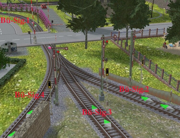

eine Frage an die Eisenbahn-Fachleute. Ich habe auf meiner Anlage nachträglich Bahnübergang Überwachungssignale eingebaut.
Ich möchte nun wissen, ob die Positionierung, wie sie im Bild zu sehen ist, dem kritischen Blick eines Eisenbahners standhält.
Danke für Eure Antworten
Gruß Jürgen
Hallo jloos
Da der Bahnübergang von beiden Seiten mit Hauptsignalen gedeckt ist, würde dieser direkt in die Fahrstrassenlogik integriert werden. Die Signale könnten nur dann Grün gestellt werden, wenn der Übergang gesichert ist, die Überwachungssignale daher unnötig.
Die Überwachungssignale werden dort eingesetzt, wo der Signalabstand so gross ist, dass die Schliesszeit des Bahnübergangs zu hoch werden würde. In dem Fall werden die Überwachungssignale im Bremsweg zum BÜ aufgestellt. Der BÜ selbst würde soweit früher aktiviert werden, dass er geschlossen ist, bevor der Zug bei Streckengeschwindigkeit das Überwachungssignal erreicht.
Gruss
Sintbert
Ok @Sintbert,
Danke. Dann lasse ich nur Bü-Sig1, weil es in dieser Richtung kein Signal gibt. Das Signal hinter dem Bü ist für Rangierfahrten.
Gruß Jürgen
