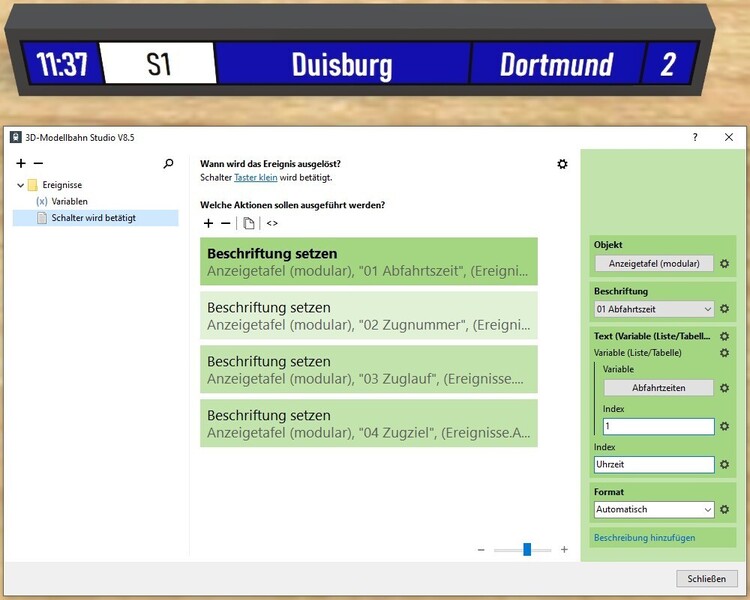

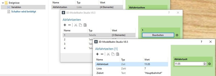

Goetz Geschrieben 29. Mai Geschrieben 29. Mai (bearbeitet) vor 12 Minuten schrieb Anlagendesigner: wie ein solches Listenobjekt aufgebaut sein sollte Für die Anzeigetafel benötigst du eine Liste. Jedes Element dieser Liste ist dann eine Tabelle mit den Inhalten für die einzelnen Textfelder jeder Zeile: Bearbeitet 29. Mai von Goetz

Goetz Geschrieben 29. Mai Geschrieben 29. Mai Gerade eben schrieb Anlagendesigner: Wie kann ich dann die einzelnen Felder ansprechen? Du wählst für den Inhalt per Zahnrad "Variable (Liste/Tabelle)" und dann anstelle der Variablen noch ein zweites Mal "Variable (Liste/Tabelle)". Damit bekommst du die benötigte Struktur Variable[Index][Bezeichner], um aus deinem Listenkonstrukt die passenden Inhalte für die einzelnen Textfelder zu holen:
Anlagendesigner Geschrieben 29. Mai Autor Geschrieben 29. Mai Hallo @Goetz, danke für die Informationen. Da fängt es bei mir mit der Verständnisproblem nämlich an. Ich kapiere z. B. nicht warum die Variable (List/Tabelle) doppelt vorhanden muss. Die Logik dahinter erschließt sich mir einfach nicht und daher die Probleme beim Verstehen. Hast du da Hintergrundinfos warum? Tabelle heißt für mich ja x Zeilen und x Spalten. Mit dem Doppeleintrag habe ich ja quasi in jeder dieser Zellen wieder x Spalten und x Zeilen.
Goetz Geschrieben 29. Mai Geschrieben 29. Mai (bearbeitet) vor 11 Minuten schrieb Anlagendesigner: warum die Variable (List/Tabelle) doppelt vorhanden muss. Weil ich eine Liste von Tabellen angelegt habe. Für eine Zeile der Anzeigetafel muss ich mehrere Felder befüllen: Zeit - Linie - Zwischenhalt - Ziel Das ist eine Tabelle. Wenn ich mehrere Zeilen dieser Art befüllen muss, lege ich eine Liste an, deren Elemente jeweils solch eine Tabelle sind. Also benötige ich zum Ansprechen den Namen der Liste, den Index zur Zeile und dann unter diesem Index die einzelnen Elemente der Tabelle. Das ist ein XY Konstrukt X = Liste = Zeilennummer Y = Tabelle = Spaltenname Tabelle bedeutet nur, dass jede Zeile einen Bezeichner hat. Im Gegensatz dazu sind bei Listen die Elemente fortlaufend nummeriert. Bearbeitet 29. Mai von Goetz Ergänzungen

Goetz Geschrieben 29. Mai Geschrieben 29. Mai Warum willst du einen Bus einer bestimmten Zeile zuordnen? Der erste Bus, der kommt, wird mit all seinen Details in die oberste Zeile geschrieben. Der nächste Bus kommt in Zeile 2 usw. Fährt der erste Bus ab, dann werden alle Texte um eine Zeile nach oben gerückt. das heißt: Abfahrtzeiten[1] bekommt die komplette Tabelle aus Abfahrtzeiten[2] Abfahrtzeiten[2] bekommt die komplette Tabelle aus Abfahrtzeiten[3] usw.
