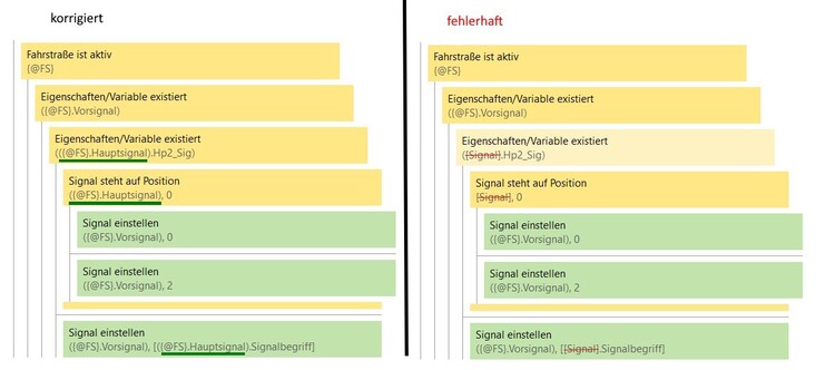

vor 11 Stunden schrieb tim-fischertechnik:
da war ich etwas betriebsblind. Ich konnte den Fehler ausfindig machen. ;)
berarbeitungderVosignalsteuerung_Stand_29_10_24.thumb.jpg.8d77b056a37c5477f04bc35dca6db225.jpg
Ich hatte das aktuelle Signal referenziert, an dem auch das Vorsignal steht und nicht den Vorgänger, der hier Hauptsignal heißt. Sobald das Signal, an dem auch das Vorsignal liegt auf Fahrt Hp1 geht, zeigt auch das Vorsignal Fahrt Vr1 erwarten. Richtig ist natürlich, dass nur der Vorgänger das Vorsignal steuert. Ich würde mich sehr freuen, wenn ihr nochmal so akribisch darüber schaut. Ich habe nun eine temporäre ID als Entwurf in V.8.5 veröffentlicht:
50391E1D-6A82-4426-ACE6-B56B39AC2779
Wenn dann alles funktioniert, werde ich die nächsten Tage die Anlage mit der ursprünglichen ID überschreiben.
Tim

Am 29.10.2024 um 21:44 schrieb Phrontistes:
Hallo Tim,
erledigt. Ich habe alles durchprobiert und keinen Fehler gefunden :). Das korrekte Schaltung der Vorsignale ist wirklich sehr tückisch. Ich habe das auch mal programmiert und habe eine Weile gebraucht, bis es unter allen Umständen gestimmt hat, wobei ich die Einfahrt über das Gegengleis (ein Hauptsignal kann mehrere Vorsignale haben) nie fertiggestellt habe; bei Deiner Lösung funktioniert ja auch das. Ich habe aufgehört, nachdem ich "ein Vorsignal ist für mehrere Hauptsignale zuständig" endlich im Griff hatte.
Beste Grüße
Phrontistes

vor 1 Stunde schrieb rainer.kreuzer:
bist Du bitte so nett und schaust noch einmal über die genannte Anlage, besonders auf den Block und das Verhalten der Vorsignale. Es ist eine neue Version im Netz.
Du redest vermutlich von EA41846C-A2E8-47BE-966C-AC1810AD99F3. Ja, wo ist das Problem? Ich bleibe dabei
... auch nicht bei den Blocksignalen (Form und Licht).
