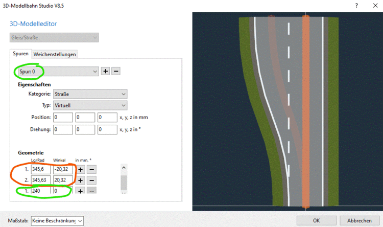

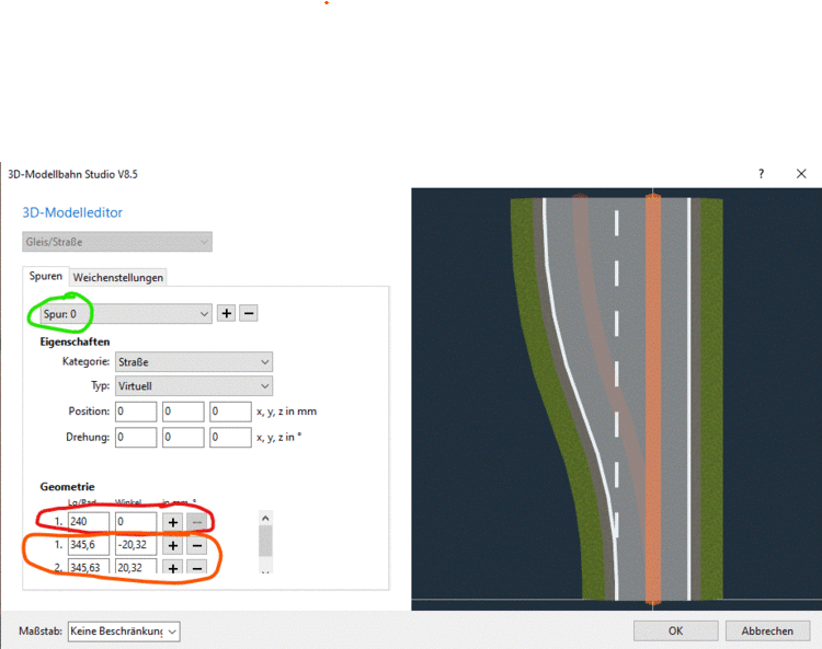

Anlagendesigner Geschrieben 4. Juni 2024 Geschrieben 4. Juni 2024 Ich habe in letzter Zeit immer mal wieder das Problem, dass im Gleiseditor bei der Geometrie Geisterwerte angezeigt werden. Konkret zeigt mir das Studio nach dem Wechsel einer Spur immer wieder mal bei der Geometrie die Daten der zuvor ausgewählten Spur als 1. Position (roter Kringel) und die eigentlichen Geometriedaten (gelber Kringel) rutschen auf den nächsten Platz. Wenn man dann erneut eine andere Spur auswählt werden auch diese Geometrien "vor" der richtigen angezeigt und richtige Geometrie rutscht auf den 3. Platz. Diese Geistergeometrien lassen sich weder editieren noch löschen. Schließe ich den Gleiseditor und öffne ihn neu fängt das Spiel wieder bei Null an. Das Problem taucht erst seit einigen Tagen auf. Da ich heute auch kurze Zeit ein Speicherproblem angezeigt bekommen habe, stellt sich die Frage, ob sich ein Ram-Riegel verabschieden hat und dieser Fehler durch ein Speicherproblem erzeugt wird.

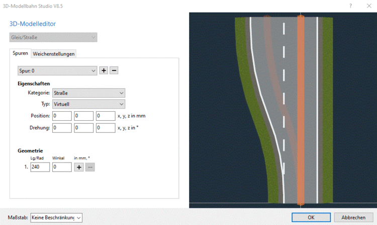

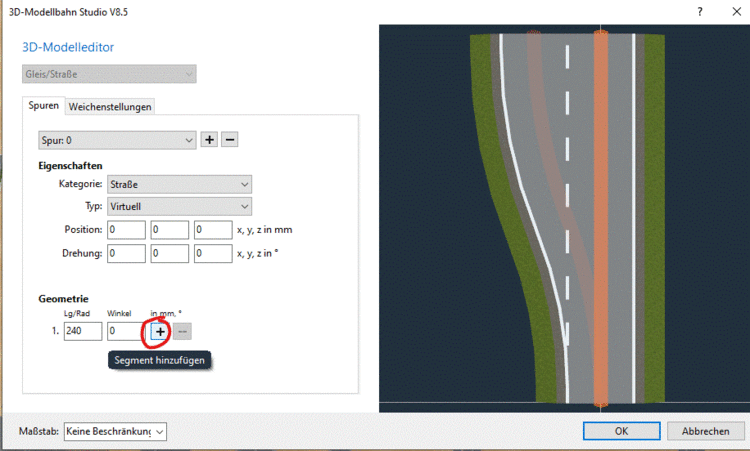

Lupus Geschrieben 16. Juni 2024 Geschrieben 16. Juni 2024 Hallo @Neo, ich baue seit längerer Zeit an einer relativ großen Anlage und habe seit geraumer Zeit dasselbe Problem - wenn diese Anlage einmal geladen ist, tritt der Effekt auch bei anderen Anlagen auf, solange das Programm nicht neu gestartet wird. (ich behelfe mir im Moment so, dass ich jegliche Änderungen an Gleisen oder Straßen, die den Modelleditor benötigen, in einer Behelfsanlage durchführe und die Objekte mittels Katalog übertrage - muss aber beim Wechsel von der großen Anlage auf die Behelfsanlage wie gesagt das Programm vollständig schließen, nicht nur einfach auf die andere Anlage wechseln - geht, ist aber ziemlich mühsam und zeitaufwendig, da die große Anlage doch einige Zeit zum laden benötigt ... :-( ). Ich habe dieses Phänomen übrigens schon vor einigen Monaten via Fehlerbericht beschrieben, da es beim (versehentlichen) Klick auf eines der duplizierten Track-/Geometrie-Segmente reproduzierbar zu einem Programm-Absturz kommt. Dazu nochmal ein paar Screenshots Szenario 1 - Umschalten der Spur Schritt 1: nach dem Öffnen der Straßen-Verzweigung im Modelleditor Schritt 2: Nach dem Umschalten von Spur 0 auf Spur 1 -> Daten der Spur 1 bleiben in der Geometrieliste erhalten, Daten der Spur 2 werden angehängt Schritt 3a: Nach dem Zurückschalten von Spur 1 auf Spur 0, Geometrie nach oben gescrollt -> es bleiben die vorherigen Daten von Spur 0 und Spur 1 Schritt 3b: Geometrie nach unten gescrollt -> unten stehen die eigentlichen Daten der aktuell wieder ausgewählten Spur 0 Schritt 4: Klick auf den '-' - Button eines der "Geistersegmente" -> Anwendungsfehler Szenario 1 - Hinzufügen eines Segments Schritt a: nach dem Öffnen der Straßen-Verzweigung im Modelleditor Schritt b: nach dem Klick auf den +-Button -> bestehendes Segment ist dupliziert => spätestens nach 2x Spur wechseln oder Hinzufügen eines Segments (insbesondere bei aus mehreren Segmenten bestehenden Geometrien) blickt man nicht mehr durch, welches die "richtigen" Segmente sind ... Es scheint sich übrigens nicht um einen "temporären" Fehler zu handeln - ich speichere meine Anlage regelmäßig unter einem neuen Namen mit fortlaufender Nummer und habe das Szenario jetzt auch nochmal mit Exportieren der Anlage und Start aus dem extern abgespeicherten mbp-File probiert - identisches Ergebnis. Viele Grüße, Christoph

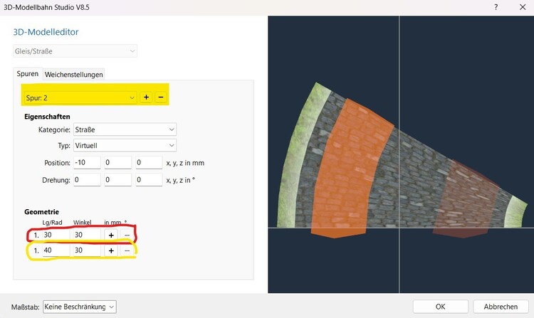

Atrus Geschrieben 10. Oktober 2024 Geschrieben 10. Oktober 2024 Hallo @Anlagendesigner schon wieder ich. Aber dein Problem ist mir schon seit einiger Zeit bekannt und ich habe da auch erstmal blöd geschaut. Leider habe ich nie einen Fehlerbericht an den Entwickler dazu gesandt. Ich dachte es wäre irgendwie mein Fehler. Und habe da ewig herum probiert. Ich kann dazu nur sagen, wenn ich in so einem Fall das MBS komplett schließe und dann neu starte, ist wieder alles normal. Bei mir ist das bis jetzt nur in Verbindung mit Weichen aufgetreten. LG Atrus
