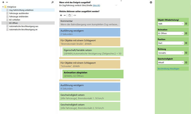

Kann mir bitte wer erklären:
Wie man bei Weichen vorwärts oder rückwärts anwendet?
Kann man Ereignisse sperren?
Probiere gerade eine Weiche links und eine 2.Weiche an anderer Stelle auf den Gleisen
und komme manchmal in die falschen Zeilen.
Danke im voraus
mfg Ragl

vor 1 Stunde schrieb Ragl:
Ja. Ein Rechtsklick auf das Ereignis öffnet das Kontextmenü.
Darin findest du "Aktiv". Das kannst du mit einem Linksklick umschalten.
Was verstehst du bei einer Weiche unter "vorwärts" und "rückwärts"?
Ich weiß leider nicht so recht, worauf du hinaus willst.

in dem Teil:
Animation abspielen
Objekt
Richtung zb Vorwärts oder Rückwärts.
Die Ereignisse sind nicht von mir aber bei meinen Versuchen
ist es manchmal rein zufällig richtig meistens aber falsch.
Mfg Ragl
Edited by Ragl
Hallo @Ragl,
Das hat doch nichts mit Weichen zu tun. In deinem Beispiel geht es um das Starten von Kfz nach dem Öffnen eines Bahnüberganges. Dabei muss man für das Öffnen der Schranken in der EV die richtige Animation der Schranke auswählen. Das ist allerdings bei den verschiedenen Schrankenmodellen im Katalog nicht einheitlich geregelt. Meistens findet man in der Animation für das Schließen "Start" und " Vorwärts". Für das Öffnen dementsprechend  "Aktuell" und "Rückwärts". Wenn man sich nicht sicher ist, welche Animation bei der gewählten Schranke zum Öffne oder Schlie0en führt, kann man sich eine lange Gleisgeraden mit der Schranke in der Mitte bauen, eine Lok auf das Gleis setzen und einen Gleiskontakt in passender Entfernung vor der Schranke platzieren. In der EV schreibt man, dass ein Zug bei Betretendes Kontaktes die Animation zum Schließen der Schranke bewirkt. Das Gleiche macht man unmittelbar hinter der Schranke mit einem zweiten Gleiskontakt, bei dessen Verlassen durch den Zug die Animation des Öffnens der Schranke(n) ausgelöst wird. "Vorwärts" und "Rückwärts" haben also nichts unmittelbar mit Weichen zu tun.

HI
Danke für die Antwort.
Meine Anfrage war falsch, ich meinte natürlich Schranken.
Eine Anlage, wie Du beschrieben, hatte ich schon gebaut und bei dieser ist mir das vorwärts oder rückwärts aufgefallen.
Die Frage war:
= vorwärts (Start) ----- schließen?
= rückwärts (Ende) --- öffnen?
Bei meiner Minianlage ist es genau umgekehrt.
Wie Du sagst ist es scheinbar bei den verschiedenen Schrankenmodellen jeweils anders.
Ein Frischgefangener wie ich kommt dann dabei ins schleudern.
Danke noch einmal.
mfg Ragl
