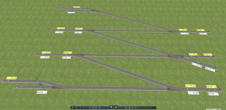

bigrala Geschrieben 26. Juli Teilen Geschrieben 26. Juli (bearbeitet) Hallo zusammen, Ich habe mal versucht mein Problem Schematisch darzustellen. Also an den beiden Startpunkten links unten und rechts oben wird mit Mehrfachbedingung abgefragt ob die drei FS bis zum Treffpunkt Mitte rechts ALLE frei sind, wenn ja wird jeweils die erste FS aktiviert. Somit fahren die Loks mit diversen Rischtungswechseln bis zum Treffpunkt, wo sich die beiden Routen (unten nach oben und oben nach unten) kreuzen. Am Treffpunkt angekommen, habe ich nun ein Problem, denn die zuerst ankommende Lok reserviert sich keine FS. Da eine der drei vorausliegenden FS ja noch belegt ist, wird die FS nicht aktiviert (richtig) aber und auch nicht vorgemerkt. Natürlich könnte ich beim verlassen der Signale am Treffpunkt abfragen, ob an dem anderen Signal wer wartet, ob dessen Strecke (3xFS) frei ist und dann die erste FS aktivieren. Das erscheint mir jedoch "von hinten durchs Auge in die Brust". Auch die ganze Zuordnung und Abfragerei der FS für den "Up-Verkehr" und "Down-Verkehr" ist bei längeren Strecken recht aufwendig und verwirrend. Daher meine Frage, kann man das nicht eleganter lösen. Kann man Fahrstraßen zu einer "großen" zusammenfassen ? ZickZack.mbp Bearbeitet 27. Juli von bigrala Link zu diesem Kommentar Auf anderen Seiten teilen More sharing options...

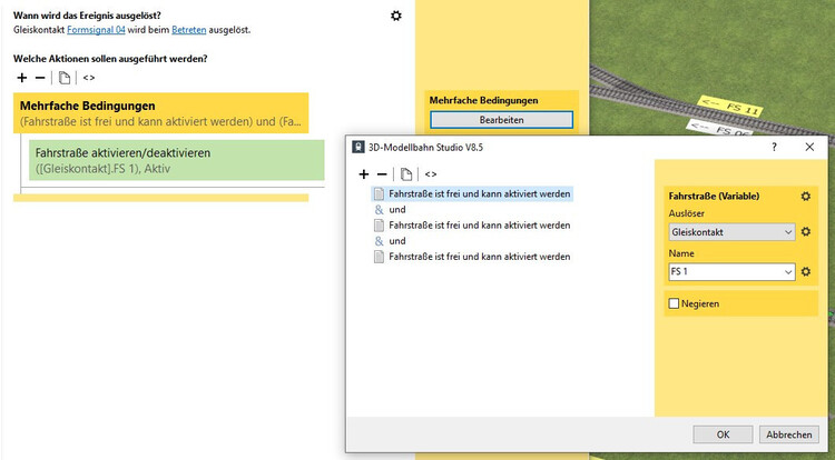

bigrala Geschrieben 27. Juli Autor Teilen Geschrieben 27. Juli (bearbeitet) Hmm ...... mein Gedanke war; ich gebe den FS 01 - FS 03 das Schlagwort Abschnitt1, den FS 04 - FS 05 das Schlagwort Abschnitt2, den FS 10 - FS 12 das Schlagwort Abschnitt3 und den FS 13 - FS 15 das Schlagwort Abschnitt4. Wenn jetzt ein Zug z.B. das Signal am Anfang der FS 01 betritt wird in der Bedingung "FS frei und kann aktiviert werden" abgefragt ob die FS mit Schlagwort Abschnitt1 frei sind. Anscheinend sind meine Gedanken da in eine falsche Richtung gelaufen und das funktioniert nicht. Okay, wenn ich Dich richtig verstehe, dann müsste das in etwa so aussehen - oder ? (UP1, UP2, Down1, Down2 sind die Schlagwörter in jeweils drei FS) (In jedemm Kontakt sind die infrage kommenden FS hinterlegt) Funktioniert aber so leider nicht Bearbeitet 27. Juli von bigrala Link zu diesem Kommentar Auf anderen Seiten teilen More sharing options...

prinz Geschrieben 27. Juli Teilen Geschrieben 27. Juli vor 27 Minuten schrieb bigrala: Funktioniert aber so leider nicht Du hast es fast richtig gemacht. Setze vor der Wiederholung eine Bool-Variable "frei" und Wert true in den Gleiskontakt. In der Schleife setzt Du dann diese Variable auf false, falls die aktuelle Fahrstraße NICHT frei ist. Wenn am Ende der Schleife die Variable "frei" immer noch true als Wert hat, wiederholst du die Schleife, jetzt mit der Aktivierung der Fahrstraßen (wie in deinem Ereignis). Link zu diesem Kommentar Auf anderen Seiten teilen More sharing options...
bigrala Geschrieben 27. Juli Autor Teilen Geschrieben 27. Juli Goetz das ist kein Problem. Kenne das, haben auch drei kleine Enkel ...... da ist immer die Hölle los Hallo Prinz, Danke für den Hinweis. Habe das mal so versucht und anscheinend läuft es soweit. Sieht jetzt so aus. Zur Erklärung des Ganzen, habe einen Bericht über Eisenbahn in Peru gesehen und die schaukeln sich so ohne Kehrschleifen etc. auf kurzem Weg mächtig in die Höhe. Auf halber Stecke gibte ein Ausweich für entgegen kommenden Zug. Das wollte ich mal ausprobieren. Theoretisch braucht man dazu auch keine Fahrstraßen. Wollte es aber mal mit FS probieren. Gruß Ralf Link zu diesem Kommentar Auf anderen Seiten teilen More sharing options...

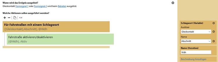

bigrala Geschrieben 27. Juli Autor Teilen Geschrieben 27. Juli Nochmal eine Frage zur Wiederholung.... Das Schlagwort für die Wiederholung müsste man doch auch im Signal hinterlegen können. Dann könnte man die Routine für alle Signale/Abschnitte nutzen. Habe mal versucht im Signal eine Variable "Abschnitt" vom Typ Text mit dem Schlagwort zu platzieren. Wenn ich dann in der Wiederholung statt direkt dem Schlagwort über Erweiterte Variable - Objekt = Auslöser/Gleiskontakt und Name = Abschnitt wähle, geht es nicht. Das akzeptiert die Wiederholung anscheinend nicht als Schlagwort. Link zu diesem Kommentar Auf anderen Seiten teilen More sharing options...

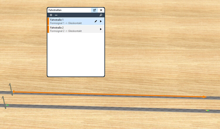

EASY Geschrieben 27. Juli Teilen Geschrieben 27. Juli Hallo, vor 48 Minuten schrieb bigrala: Das akzeptiert die Wiederholung anscheinend nicht als Schlagwort. Bei mir geht es... Ich habe 2 Fahrstraßen... ... die Fahrstraßen haben jeweils folgendes Schlagwort... ... die beiden Signale haben jeweils folgende Textvariable... ... EV für das Betreten eines der Signale... ... die Fahrstraßen werden wie gewünscht aktiviert... Gruß EASY Link zu diesem Kommentar Auf anderen Seiten teilen More sharing options...

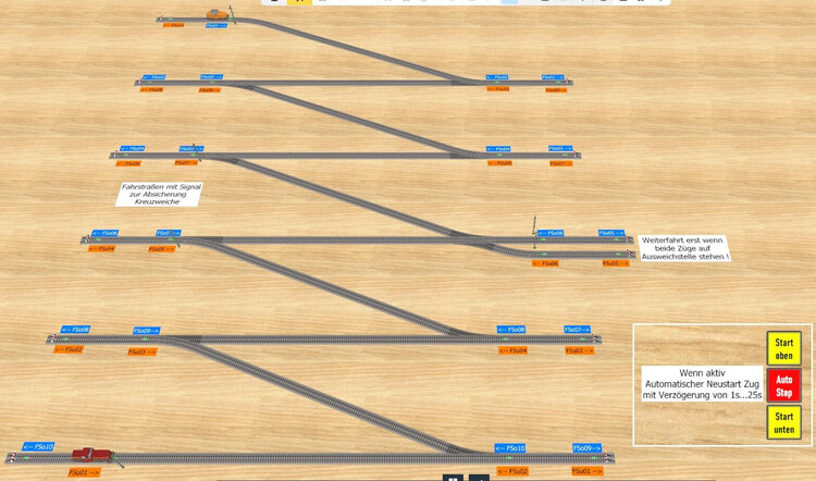

EASY Geschrieben 29. Juli Teilen Geschrieben 29. Juli Hallo @bigrala, ich finde die Aufgabenstellung an sich interessant, weshalb es mir keine Ruhe gelassen hat. Da ich gerne mit Fahrstraßen arbeite, habe ich mir folgende Lösung überlegt... In der EV gibt es ein Modul "lua" und ein Modul "Grafische EV" (Ich habe es erst in lua gelöst und dann [aus Neugier] versucht dies in die grafische EV zu übersetzen) (nur eines der beiden Module darf aktiv sein!) ... vielleicht als Anregung... ZickZack-1a.mbp Gruß EASY Link zu diesem Kommentar Auf anderen Seiten teilen More sharing options...
