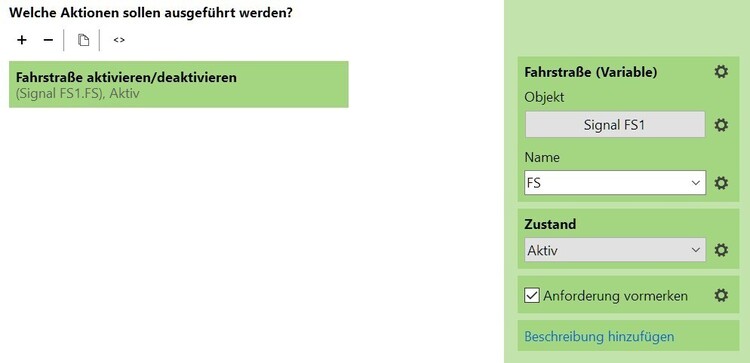

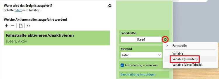

1. Von hinten anfangen - Also Aktion "Fahrstraße aktivieren" erstellen

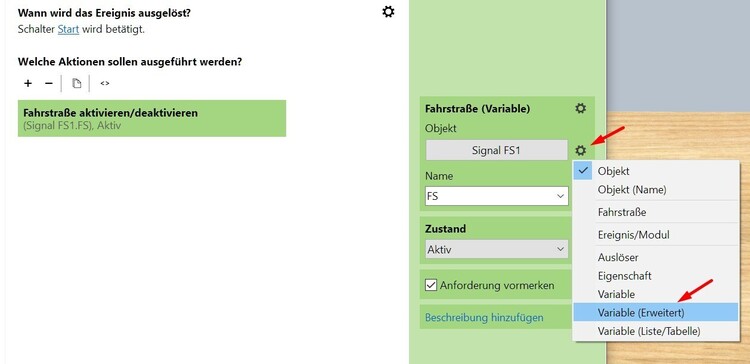

Dann das Objekt, das indirekt referenziert werden soll, durch eine erweiterte Variable ersetzen:
Dort das Objekt auswählen, dass die Variable enthält und unter Name die Variable spezifizieren.

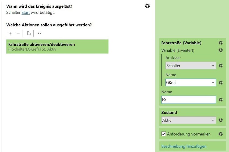

Dann das ganze mit dem Signal wiederholen:
Anstatt den Schalter als "Objekt" direkt auszuwählen, habe ich hier stattdessen die Einstellung "Auslöser" gewählt.

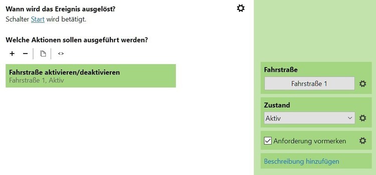

Da es letzendlich nur darum geht, die "richtige" Eingabemaske zu generieren habe ich mich auf diese Vorgehensweise geeinigt...
... ergibt die gewünschte Eingabemaske...
... die dann ausgefüllt wird...
