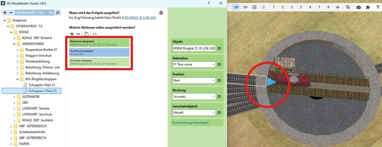

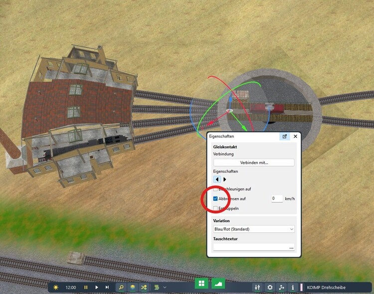

Hallo zusammen @Shantyman das Thema Drehscheibe hatte ich auch schon mehrmals. Eine mögliche Lösung möchte ich hier einmal kurz zeigen.
Ich kenne natürlich deine genaue Situation nicht und weiß daher auch nicht, ob es dir helfen wird.

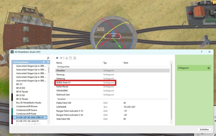

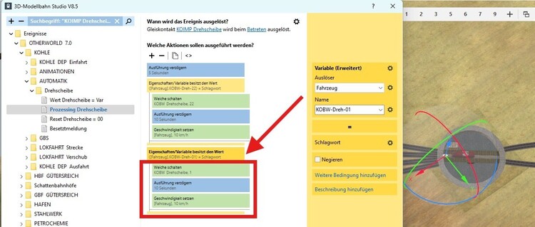

Es gibt auch hier nur einen Gleiskontakt, allerdings ist der kurz vor dem Ende des Drehscheiben Gleises positioniert und bremst alles auf 0 km/h ab.

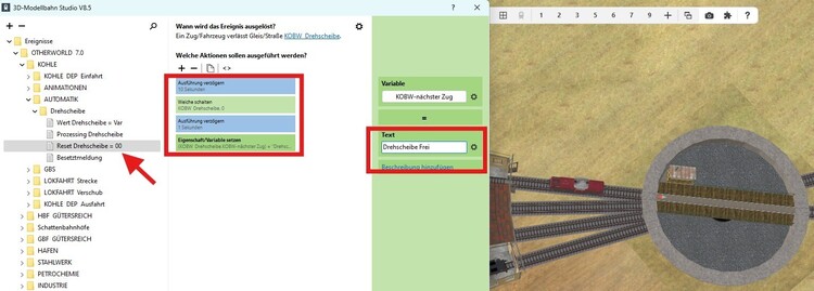

Besitzt die auslösende Lok nun das Schlagwort Dreh-01, wird die Drehscheibe nach der Abfrage und Verzögerungen auf diese Weichenstellung gebracht.

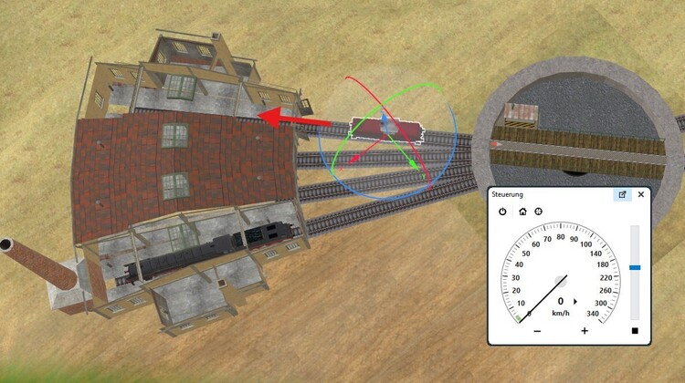

Betritt die Lok nun das Schuppengleis 01 werden erst einmal die Tore geöffnet....
Beim verlassen der Drehscheibe kurze Verzögerung und die Drehscheibe macht einen Reset nach Gleis 00
Außerdem wird die Variable in der Drehscheibe "nächster Zug" auf frei gesetzt.

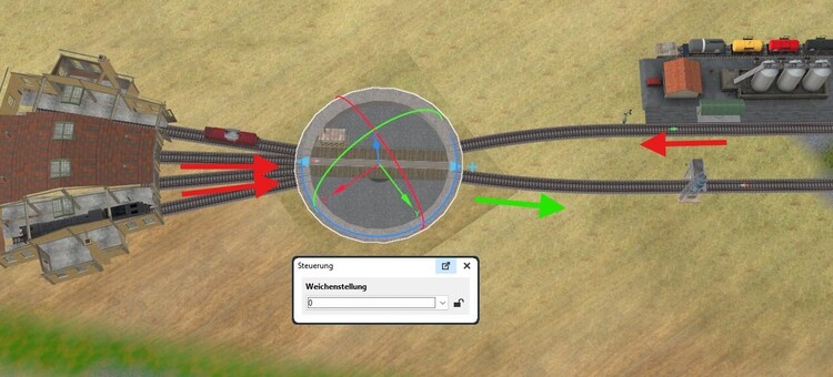

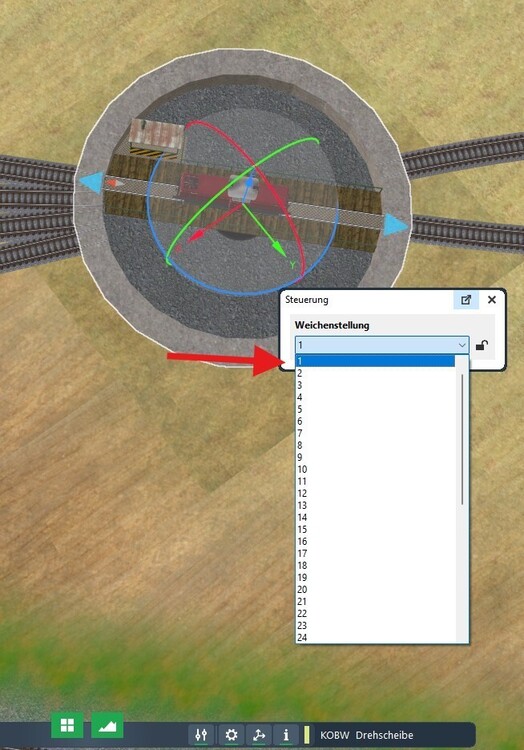

So kann jede weitere Lok wieder eine neue Weichenstellung bzw. ein Schuppengleis anfordern. Sollte das eine Drehung der Scheibe von +/- 180° erfordern,
muss dann natürlich die gegenüber liegende Weichenstellung gewählt werden. Also von 01 nach 25 usw.
Der Gleiskontakt muss sich einfach beim befahren der Drehscheibe immer am anderen Ende befinden, so dass er ausgelöst werden kann.
