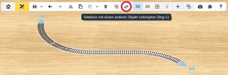

Goetz Geschrieben 2. Oktober 2024 Geschrieben 2. Oktober 2024 (bearbeitet) Am 2.10.2024 um 13:23 schrieb Roemi: der Rest (Schienen etc.) verschiebt sich aber nicht mit. Erweitern Dafür müsste der Rest eine Verbindung zur Grundplatte haben. Es gibt zwei Wege, Objekte miteinander zu verbinden. Du kannst sie zu einer Gruppe zusammenfassen. Du kannst ein Objekt an ein anderes anheften. Für deinen Zweck (den Schattenbahnhof) empfiehlt sich meines Erachtens der zweite Weg. Hefte die Gleise im Schattenbahnhof an seine Grundplatte an. Nur die Gleise! Denn die Signale, Kontakte und das Rollmaterial sind automatisch an die Gleise angeheftet. So hast du weiter Zugriff auf jedes einzelne Element. Aber alles bleibt auf der Platte an seinem Platz, wenn du die verschiebst. Am 2.10.2024 um 13:23 schrieb Roemi: Pin auf rot Erweitern bedeutet nur, dass du dieses Objekt mit einem Doppelklick auswählen musst. Für die Grundplatte ist das sinnvoll, weil man die sonst ständig unbeabsichtigt verschiebt. Viele Grüße Götz Bearbeitet 2. Oktober 2024 von Goetz Bild eingefügt

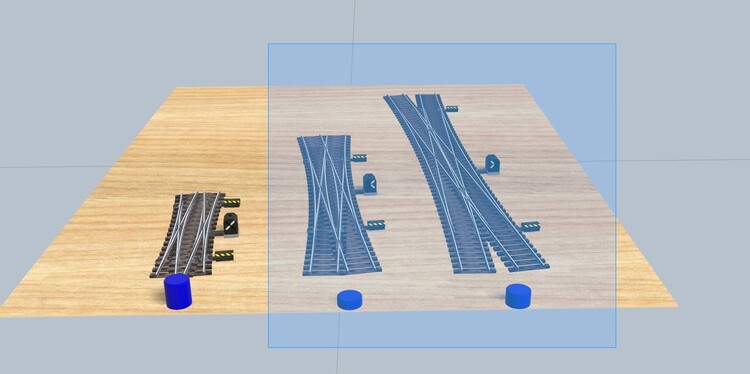

Phrontistes Geschrieben 2. Oktober 2024 Geschrieben 2. Oktober 2024 (bearbeitet) Am 2.10.2024 um 17:31 schrieb Neo: alle Objekte einer Ebene gleichzeitig bewegen willst, dann klicke mit der rechten Maustaste auf die Ebene und wähle "In Anlage selektieren". Erweitern Hallo Neo, das funktioniert aber leider nicht ganz konsistent. Wenn ich die Gleise mit der Grundplatte verknüpfe, die Grundplatte verschiebe und anschließend ein undo mache, ist alles wieder wie vorher. Wenn ich das Gleiche mache, indem ich die Objekte selektiere wie von Dir beschrieben habe ich nach dem undo Objektesalat. Beste Grüße Phrontistes Bearbeitet 2. Oktober 2024 von Phrontistes typo
Neo Geschrieben 2. Oktober 2024 Geschrieben 2. Oktober 2024 Am 2.10.2024 um 21:20 schrieb Phrontistes: Wenn ich das Gleiche mache, indem ich die Objekte selektiere wie von Dir beschrieben habe ich nach dem undo Objektesalat Erweitern Kannst du mir bitte eine kleine Beispielanlage zur Verfügung stellen? Aktuell kann ich ein Objektesalat nicht reproduzieren. Viele Grüße, Neo

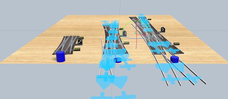

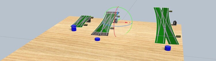

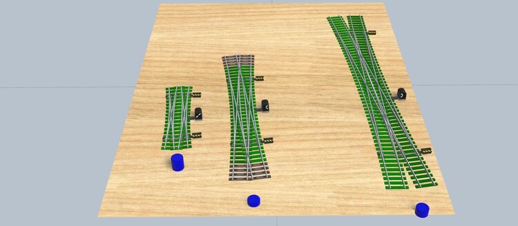

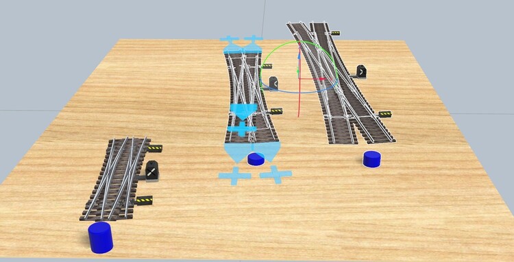

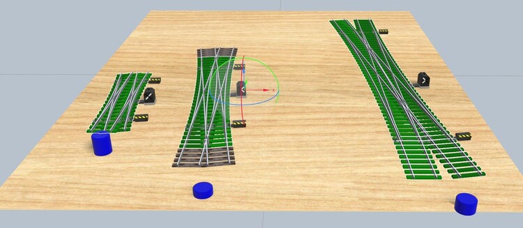

Hawkeye Geschrieben 3. Oktober 2024 Geschrieben 3. Oktober 2024 Am 2.10.2024 um 21:20 schrieb Phrontistes: ... habe ich nach dem undo Objektesalat. Erweitern Das kommt sehr häufig vor und hat aus meiner Sicht mit der von Neo beschriebenen Vorgehensweise nicht direkt etwas zu tun. Am 2.10.2024 um 21:49 schrieb Neo: Kannst du mir bitte eine kleine Beispielanlage zur Verfügung stellen? Aktuell kann ich ein Objektesalat nicht reproduzieren. Erweitern Hier ein Beispiel, in dem sich der Effekt des "Objektesalat" nach dem "Rückgängig machen" aber doch sehr leicht reproduzieren lässt. Objektsalat.mbpFetching info... Vorgehensweise: mehrere Objekte auswählen Mit der Maus in eine Richtung verschieben (hier z.B. nach oben in y-Richtung Wenn man bei noch ausgewählten Objekte auf "Rückgängig machen" geht, erhält man den Objektesalat. VG, Hawkeye
Neo Geschrieben 3. Oktober 2024 Geschrieben 3. Oktober 2024 Hallo Hawkeye, danke, schau ich mir an. Viele Grüße, Neo
Phrontistes Geschrieben 3. Oktober 2024 Geschrieben 3. Oktober 2024 Hallo Neo, ich glaube das passiert nur dann, wenn es Verknüpfungen innerhalb der markierten Objekte gibt. Entfernt man in Hawkeyes einfachem Beispiel (Danke dafür) nach dem Selektieren und vor dem Verschieben alle Verknüpfungen, dann tritt der Salat-Effekt nicht auf. Das ist natürlich keine Lösung auf Dauer, denn die Leitschienen sollen ja schon immer an der Weiche bleiben. Beste Grüße Phrontistes
Hawkeye Geschrieben 3. Oktober 2024 Geschrieben 3. Oktober 2024 Am 3.10.2024 um 07:52 schrieb Phrontistes: ich glaube das passiert nur dann, wenn es Verknüpfungen innerhalb der markierten Objekte gibt Erweitern Ja, es hat mit den Verknüpfungen zu tun. Wenn man nur die Grundobjekte (hier die drei grünen Gleise) mit denen alle anderen anderen Objekte verknüpft sind per <STRG>-Taste einzeln auswählt, und dann verschiebt, dann stellt sich der Effekt auch nicht ein. Verknüpfte Objekte dürfen nur nicht mit ausgewählt werden. Bei einer solchen komplexen Zusammenstellen ist aber schon schwierig das Grundelement zu lokalisieren. VG, Hawkeye
Neo Geschrieben 3. Oktober 2024 Geschrieben 3. Oktober 2024 Hallo Hawkeye, es gibt beim Bewegen von Mehrfachselektionen bereits eine Sonderbehandlung von verknüpften Objekten, aber anscheinend ist diese noch nicht vollständig. Das wird korrigiert werden. Viele Grüße, Neo
