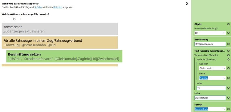

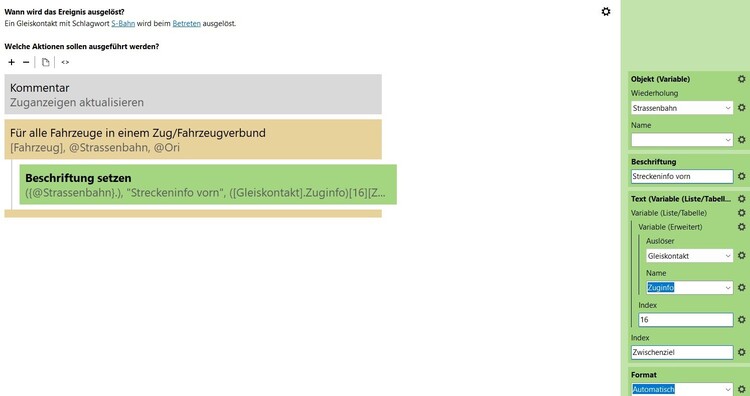

Hallo zusammen, habe mal wieder ein Verständnisproblem mit der EV.
Aufgabe:
Ich möchte für jede S-Bahn (nutze das Combino-Modell) bei Einfahrt in die Haltestelle alle Zuginformationen/-anzeigen ändern lassen.

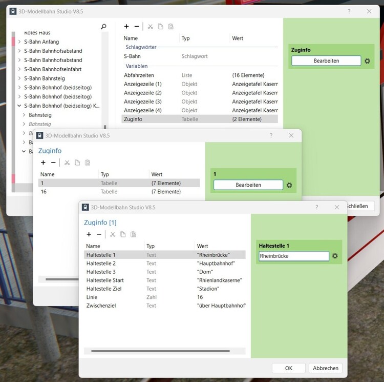

Dazu habe ich im Gleiskontokt für das Ausfahrtssignal eine Liste Namens Zuginfo angelegt und in dieser eine Tabelle mit den benötigten Zextfeldern, als Index der Tabelle dient unter Name die Liniennummer.

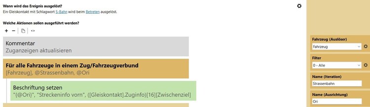

Wenn ich das mit einem einzelnen Modell testweise mache funktioniert es auch soweit. Allerdings habe ich das Problem, dass ich die Wiederholung nicht richtig angesprochen bekomme.
Die Wiederholung habe ich angelegt wie auf Screenshot zu sehen.
Wenn ich versuche die Wiederholung über Objekt (Name) und Wiederholung anzusprechen, kann ich als Name lediglich das Ori auswählen und nicht das Strassenbahn (siehe Screenshot)
Wenn ich versuche die Wiederholung über Variable (Erweitert) und Wiederholung anzusprechen soll ich immer einen Namen eingeben. Doch mir ist schleierhaft wie dieser lauten soll.
Das ganze soll generisch sein, weshalb ich die Informationen aus dem Gleiskontakt hole.
Im späteren Verlauf soll der Index der Zuweisung aus der Liniennummer des einfahrenden S-Bahn genommen werden um auf verschiedene Linien reagieren zu können.
Dazu würde die Liste im Gleiskontakt entsprechend für jede Linie einen Tabelleneintrag bekommen. Siehe Screenshot unten:
Aber erstmal muss ja die Zuweisung funktionieren. Seit die grafische EV damals umgearbeitet worden ist verstehe ich oft nur noch Bahnhof und komme mit dem Aufbau nicht klar.
Leider gibt das Wiki auch nicht wirklich was her woraus man etwas ableiten könnte.
Vielleicht kann mir ja jemand helfen.

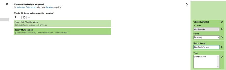

Auch kannst du bei "Betreten" eines Gleiskontaktes im Feld "Beschriftung" das Fahrzeug und somit auch die gewünschte Variable nicht direkt ansprechen.
Über einen kleine Trick geht es. Erst das Fahrzeug als Variable im Gleiskontakt speichern, dann die Variable ansprechen.

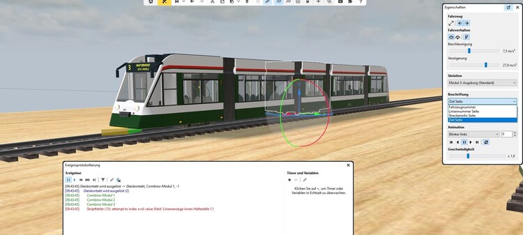

Wieso müssen alle Modelle die gleichen Variablen haben? Wenn ein Wagen eine Variable nicht hatte wurde in der Vergangenheit dieser Befehl einfach ins "Leere" geschrieben.
Ich nutze die Combino-Modelle, nicht die Antraz-Modelle wie auf deinem Bild. Dort haben soweit ich es sehe alle Modelle außerdem die gleichen Beschriftungsfelder.
Das Problem liegt ja auch gar nicht bei den Feldern, sondern das bei der Aktion "Beschriftung setzen" nicht der Name der Wiederholung ausgewählt werden kann sondern nur der Inhalt des nächsten Feldes. Irgendwie hat es den Anschein als wenn @Neo hier auf das falsche Feld verweist.
Nur zum Verständnis, ich rede von Beschriftungen nicht von Objektvariablen.

vor 8 Minuten schrieb Anlagendesigner:
Sorry, ich dachte das ist ähnlich. Hatte nichts anders unter „Straßenbahn“ gefunden. Das die Combino-Modelle unter Schmalspur 1000 zu finden sind, wusste ich nicht.
vor 38 Minuten schrieb Anlagendesigner:

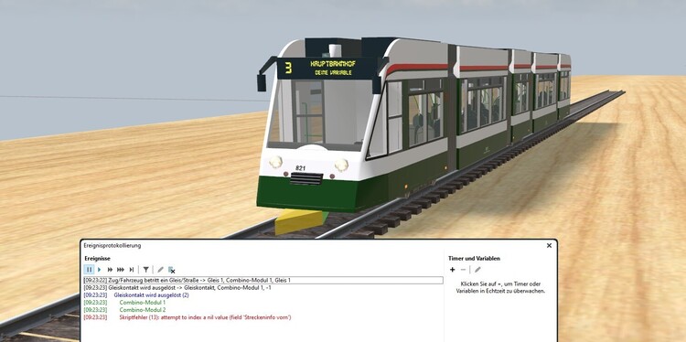

Wirklich ?
Dann sollte es mit einer Wiederholung in Lua auch gehen.
Schade, es kommt doch eine Fehlermeldung beim 2.ten Wagen.

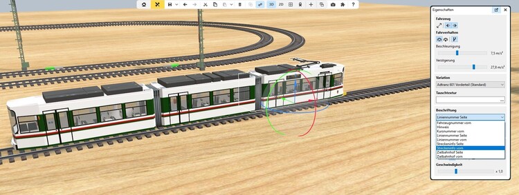

vor 23 Minuten schrieb Anlagendesigner:
Also alle Wagen haben für die innere Anzeigetafel die gleichen Beschriftungsfelder.
Dein Beispiel oben bezieht sich auf "Streckeninfo vorn" .

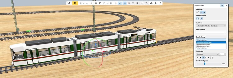

Ob das für die "inneren Anzeigetafel" zutrifft, hängt wohl davon ab, wie du die Fahrzeuge zusammenstellst. Da du diese Zusammenstellung nicht beschrieben hast, habe ich eine eigene Kombination erstellt.
Der 3te Wagen hat z.B. nicht die Variable "Linienanzeige innen Haltestelle 1".
Hier wären zusätzliche Bedingungen erforderlich, ob die Variablen, die angesprochen werden sollen, im Fahrzeug auch tatsächlich existieren.

Das ist der springende Punkt. Wenn Du eine Beschriftung setzt und einen Beschriftungsnamen ansprichst, den es nicht gibt, bekommst Du einen Fehler.
Im Übrigen haben wir hier der Klassiker, dass die Modellbauer sehr kreativ sind bei der Vergabe von Beschriftungs- und Animationsnamen. Da hilft wie immer nur, in jedem Fahrzeug die stets gleiche Variable zu hinterlegen in welcher dann der Beschriftungstext (oder Animationsname) steht. Beim Combino muss das sogar eine Liste sein, weil manche Angaben im Fahrzeug teilweise mehrfach vorkommen wie z.B. "Liniennummer".

vor 17 Minuten schrieb Anlagendesigner:
dass ich erst gar nicht den Namen der Wiederholung auswählen kann
Dein Einstieg "Objekt"
ist verkehrt. Du musst mit "Variable" bzw. "Variable erweitert" einsteigen.
Nachtrag für @Neo: Hier kann man tatsächlich Unsinn zusammenklicken.
Bearbeitet von Phrontistes
Nachtrag für Neo
@GoetzJa das ist mir klar, war ungenau ausgedrückt. Selbstverständlich müsste die Liste keine Textvariablen enthalten sondern Objektvariablen.
@PhrontistesHabe ich ja auch probiert (siehe 1. Post). Doch dann verlangt es zusätzlich zum Namen der Wiederholung die Eingabe eines Textfeldes. Diese Eingabe macht jedoch keinen Sinn. Und die auswählbaren Einträge sind soweit ich das erkenne irgendwelche Variablennamen.

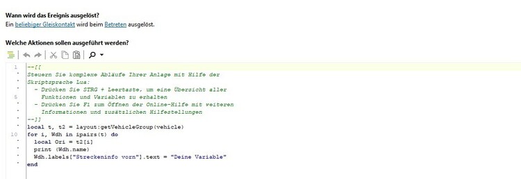

OK, das kann man graphisch nicht zusammenklicken. Hier in Lua:
local t, t2 = layout:getVehicleGroup(Vehicle)
for i, Fahrzeug in ipairs(t) do
  local Ori = t2[i]
  if Fahrzeug.variables["Variable im Fahrzeug"] ~= nil then
    -- Das erste "Fahrzeug" (Wiederholung) kann man in der graphischen EV nicht anklicken
    Fahrzeug.labels[Fahrzeug.variables["Variable im Fahrzeug"]].text = Inhalt_Beschriftung
  end
end
  • "Vehicle" und "Inhalt_Beschriftung" werden der benutzerdefinierten Routine übergeben (sind hier also Auslöser)
  • "Variable im Fahrzeug" ist die Textvariable in der der Beschriftungsname steht.
  • "Variable im Fahrzeug" könnte entsprechend meinem Vorschlag eine Liste sein, dann muss der Code aber noch erweitert werden.
Hab's nicht getestet, müsste aber stimmen.

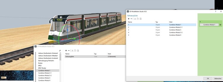

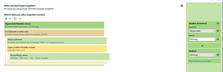

:D .... Aber es geht auch in der grafischen EV, aber nur sehr umständlich.
Erzeuge in deinem angetriebenen Fahrzeug eine Liste aller Fahrzeuge in deinem Zug.
Und weise dann dem Gleiskontakt das angetriebene Fahrzeug zu. Beachte dabei, das die Variable "Gleiskontakt.Fahrzeug" nur ein Objekt ist, also keine Liste.
Die Liste "Fahrzeugliste" hast du ja schon im Fahrzeug hinterlegt.
Mit der Anweisung "Für alle Elemente einer Liste" kannst du die auf die "Fahrzeugliste" zugreifen und die Wiederholung "@Wdh" in "Beschriftung setzen" verwenden.
Umständlich, aber geht. 9_9
VG,
Hawkeye

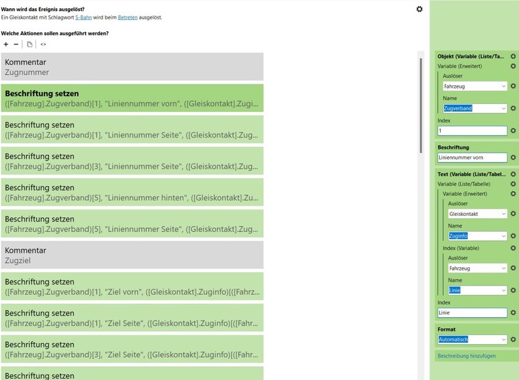

Ich habe das ganze aber trotzdem gelöst indem ich auf die Wiederholung verzichte und jeweils das entsprechende Listenelement aus der Fahrzeugliste direkt anspreche.
Das führt zwar zu wesentlich mehr Aktionen, funktioniert aber und ist für einen Fremden sogar besser zu durchblicken finde ich.
Da ja die einzelnen Zugverbände alle gleich sind kann ich dies also generisch anwenden und muss nur die jeweiligen Texte an jedem Bahnhsteig anpassen. Die Werte hole ich ja aus einer Liste mit untergeordneter Tabelle, die als Objektvariable am Gleiskontakt des jeweiligen Bahnsteigs hängt.  In der Liste gibt es für jede Linie die den Bahnsteig anfährt eine Tabelle mit den Texten die dann an den Zug geschrieben werden. Durch hinzufügen einer Objektvariablen zum Triebwagen mit der Liniennummer kann ich dies sogar auf unterschiedliche Linien mit unterschiedlichen Zielen benutzen.
Ich habe mal einen Auszug mit einem Beispiel meiner Lösung angehangen.
