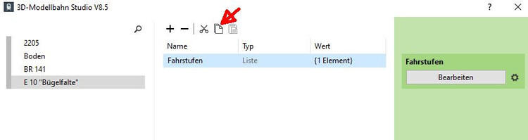

Hallo, ich habe eine Objektvariable mit einer Liste die wiederrum mehrere Tabellen beinhalten mit diversen Variablen.
Gibt es eine Möglichkeit diese Listenvariable zwischen verschiedenen Objekten zu kopieren damit ich die Struktur nicht an jedem Objekt neu erstellen muss?
Klar kann ich das ganze Objekt kopieren, doch da an den alten Objekten schon Ereignisse in der EV hängen wäre das mit ziemlicher Arbeit verbunden.
Hallo @Anlagendesigner,
ich hoffe, ich habe Deine Frage richtig verstanden.
Das Übertragen von Variablen (egal wie komplex) funktioniert im Schlagwörter/Variablen-Editor ganz einfach.
Die Variable (egal wie komplex die Struktur dahinter) in die Zwischenablage kopieren,

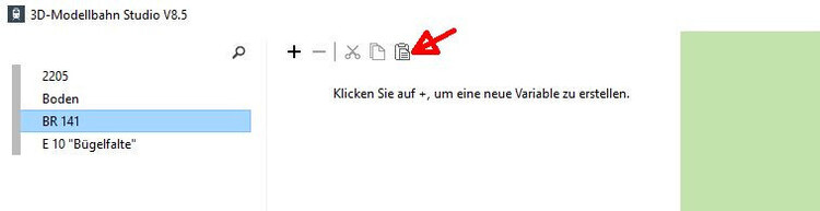

Dann diese Variable beim anderen Objekt einfügen.
Dann erscheint sie auch bei diesem Objekt.
