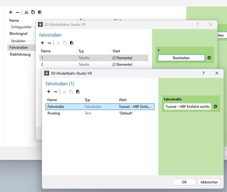

prinz Geschrieben 13. Oktober 2024 Geschrieben 13. Oktober 2024 Hallo @aloys63 , Ich versuche mich mal an einer Antwort. Ich lese folgende Fragen aus deinem Post heraus: 1. Was ist der Unterschied zwischen Listen und Tabellen Eine Liste enthält eine Reihe von gleichartigen Objekten, eine Tabelle kann unterschiedliche Objekttypen beinhalten. In einer Liste wird die angezeigte Zahl (im Feld Namen) als Index genutzt, bei Tabellen der frei vergebbare Name. Hierzu zwei Beispiele: Hier eine Liste, wie sie bei mir z.B. bei einem Schattenbahnhof vorkommt und die möglichen Einfahr-Fahrstraßen enthält. Darin wird eine einzelne Fahrstraße durch den im Namen genannten Index addressiert, also durch die Zahl. Beim Erstellen von neuen Einträgen kannst Du keinen Namen vergeben (per Variablenbearbeitung) bzw. musst Du bei Hinzufügen über die EV selbst für den Eintrag des richtigen Index sorgen. Hier jetzt eine Tabelle, wie sie bei mir bei Signalen vorkommt. Wie Du im dahinterliegenden Fenster erkennen kannst, sind mehrere Tabellen in einer Liste enthalten. Je Tabelle gibt es einen Eintrag (Text) "Routing", der mit dem Routing-Eintrag der eingefahrenen Lok abgeglichen wird. Gibt es eine Übereinstimmung, so wird die Fahrstraße aus dieser Tabelle freigeschaltet. Bei einer Tabelle wird also der Name als Index benutzt. 2. Wie geht das mit Mehrfachbedingung ? Manchmal braucht man mehr als einen Abfragewert, um eine Bedingung als richtig zu erkennen. Hier ein Beispiel: An einem Signal soll normalerweise die nächste Fahrstraße freigeschaltet werden, es sei denn, es ist ein Bahnhofssignal, bei dem der Zug dann anhalten soll, damit die Passagiere ein- oder aussteigen können. Das wäre eine einfache Bedingung: Jetzt kommt eine weitere Bedingung hinzu: Im Bahnhof sollen keine Güterzüge halten, sofern der nächste Fahrabschnitt frei ist. Also soll die Bedingung erweitert werden. Dies geht mit der Schaltfläche "Weitere Bedingung hinzufügen". Dort können dann weitere Bedingungen ergänzt werden: Zwischen den einzelnen Bedingungen kann eine Verknüpfung zwischen "und" oder "oder" umgestellt werden. Vorteil der Mehrfachbedingung ist, dass die Bedingungen nicht einzeln abfragen muss und dann jeweils dieselben Aktionen mehrfach definieren muss. 3. Wofür braucht man Wiederholungen ? Es gibt verschiedene Einstiege, für die man Wiederholungen durchführen kann. Hier mal zwei Beispiele: In der Liste oben sind Fahrstraßen enthalten. Wenn ich hieraus eine freie Fahrstraße ermitteln will, erstelle ich eine "Wiederholung für Elemente einer Liste". In der EV wird eine Schleife angelegt, in der bei den Aktionen und Bedingungen das Objektfeld mit dem Zahnrad auf "Wiederholung" umgestellt werden kann. Dann bezieht sich diese Aktion auf das gerade aktive Element aus der Liste. In meiner Anlage haben alle fahrenden Straßenfahrzeuge das Schlagwort "Auto". Wenn ich die Anlage starte, möchte ich, dass alle Straßenfahrzeuge mit einer einheitlichen Geschwindigkeit losfahren. Also gibt es hier eine Wiederholung "für alle Objekte mit einem Schlagwort" "Auto". In dieser Schleife wird für das Wiederholelement (also Auto) die Geschwindigkeit eingestellt. Wenn Du Fragen hast, nur fragen! Viele Grüße, Wolfgang

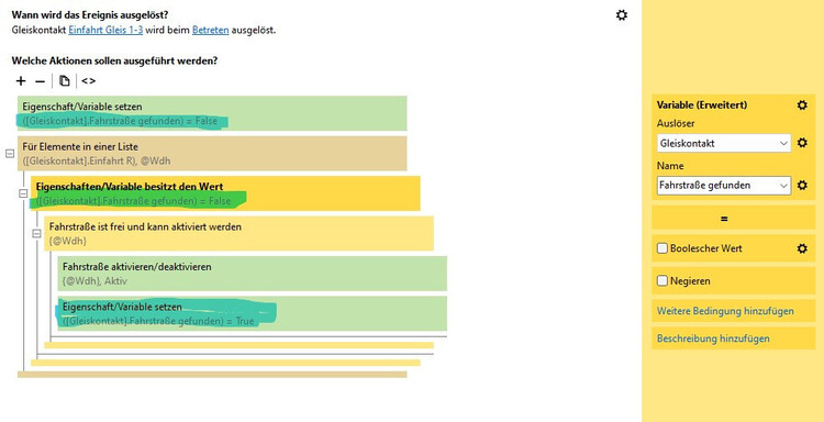

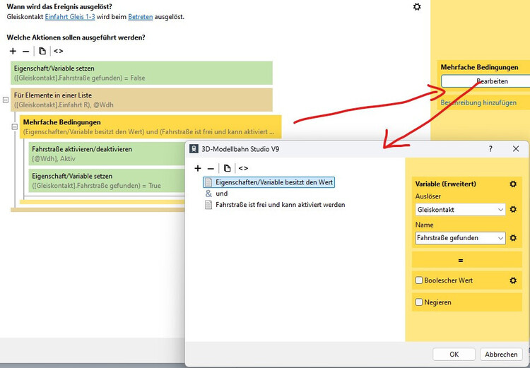

prinz Geschrieben 14. Oktober 2024 Geschrieben 14. Oktober 2024 Hallo @aloys63 , Nachdem Phrontistes Deine EV schon einmal überarbeitet hat: Wiederholungen haben auch ihre Fallen. Wenn im Bahnhof alle Gleise frei wären, würden alle drei Fahrstraßen aktiviert. Deshalb muss innerhalb der Wiederholung sichergestellt werden, dass nur eine Fahrstraße aktiviert wird. Dies kann man zum Beispiel durch eine Variable des Gleiskontaktes erreichen (Im Beispiel "Fahrstraße gefunden"). Vor der Wiederholung wird diese Variable auf falsch (Boolwert false) gesetzt. Wird eine Fahrstraße gefunden, so wird diese Variable auf wahr (Boolwert true) gesetzt. Bevor eine Fahrstraße geprüft wird, wird eine Bedinung eingefügt, ob diese Variable noch auf falsch (false) steht. Falls nicht, wird die Prüfung und Aktivierung der Fahrstraße nicht durchgeführt: Hierzu noch eine Anmerkung: Wenn keine Fahrstraße aktiviert werden kann (alle Bahnhofsgleise belegt), dann müsste beim Verlassen eines Bahnhofssignal geprüft werden, ob auf dem Gleiskontakt "Einfahrt Gleis 1-3" ein Zug wartet und - falls ja - diese Aktionen ebenfalls ausgeführt werden. Nebenbei ist dies ein schönes Beispiel für eine Mehrfachbedingung. Hier wird einmal abgefragt, ob die Variable "Fahrstraße gefunden" den Wert false hat und dann ob die Fahrstraße frei ist und aktiviert werden kann. Dies kann man zusammenfassen zu einer Mehrfachbedingung: Viele Grüße, Wolfgang

Phrontistes Geschrieben 14. Oktober 2024 Geschrieben 14. Oktober 2024 (bearbeitet) Hallo Wolfgang, vor 1 Stunde schrieb prinz: Wenn im Bahnhof alle Gleise frei wären, würden alle drei Fahrstraßen aktiviert. warum? Sobald die erste FS aktiviert ist, trifft beim nächsten Durchlauf der Schleife die Bedingung "frei und kann aktiviert werden" im zweiten Teil nicht mehr zu (weil alle über die erste Weiche müssen, und die ist schon gesperrt), d.h. weitere FS werden nicht mehr aktiviert. Getestet habe ich es nicht. Du? Beste Grüße Phrontistes Bearbeitet 14. Oktober 2024 von Phrontistes
prinz Geschrieben 14. Oktober 2024 Geschrieben 14. Oktober 2024 Hallo @Phrontistes , Sorry, natürlich hast Du Recht, da alle Fahrstraßen gemeinsame Elemente haben.
