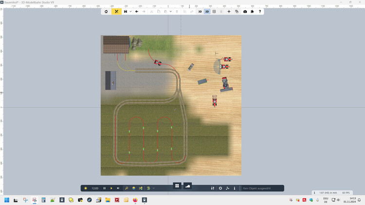

ragl Posted November 1, 2024 Posted November 1, 2024 Hi Ein DUMMY hat eine Frage: Ist es gewünscht, möglich usw ................, oder ist es nur so Brauch? Das Symbol an die Version anzupassen? zB. Im Icon die Lok zu färben. Warum? Manche haben alte und neue Versionen am PC. An verschiedenen Stellen sind die Symbole nun neben einander, zB beim Start oder auf der Taskleiste. Mittlerweile habe ich eine Große und zwanzig Bastel - Testanlagen, welche nach Funktionstest (halbfertig) in die Große wandern. Fragen: Viele Fragen deren Lösung habe schon irgendwo beantwortet gefunden, manche finde ich nicht. Kann man die Richtung bei der Geländebemalung ändern, den Traktor, der darüber fährt, kann ich nicht ändern die Bemalung schon, oder? Spuren und Wege übereinander gelegt, kann man bestimmen wer das Fahrzeug leitet. Es sollte die Spur das Fahrzeug führen, der Feldweg ist nur zur Optik da. Es geht nur um das untere Stück Weg. Ich weiß daß man nur mit dem Weg arbeiten,und ihn danach unsichtbar machen kann. Mir geht es um die prinzipielle Möglichkeit. Voraus danke für die Antworten! mfg Ragl
streit_ross Posted November 1, 2024 Posted November 1, 2024 Hallo @ragl, Zu den Wegen kann ich dir folgendes sagen: Das Weg-Modell kannst Du mit integrierten Fahrspuren als auch ohne diese benutzen. Du musst , um die Fahrspuren zu entfernen, nur die Eigenschaft "Nur als 3D-Modell" auswählen. Wenn Du diesen Weg über die vorher verlegten virtuellen Fahrspuren legst, gibt es keine Konflikte zwischen Weg-Fahrspuren und virtuellen. Du kannst natürlich auch erst die Wege verlegen und danach die virtuellen Fahrspuren. Gruß streit_ross
Cafépause Posted November 1, 2024 Posted November 1, 2024 vor 4 Stunden schrieb ragl: Das Symbol an die Version anzupassen? zB. Im Icon die Lok zu färben. In der "ModellbahnStudio.exe" ist nur das eine (schwarz/weisse) Icon hinterlegt. Du kannst aber der Verknüpfung unter Windows jedes andere / beliebige Icon zuweisen. Rechtsklick auf die Verknüpfung -> Eigenschaften -> Anderes Symbol -> Hier kannst Du dann ein für Dich passen Icon (*.ico) auswählen und der Verknüpfung zuweisen. In vielen dll,- drv,- oder exe-Dateien sind Icons enthalten. Oder in speziellen Icon-Packs. Das MBS stellt Dir nur das schwarz/weisse Symbol zur Verfügung. VG, Cafépause
ragl Posted November 1, 2024 Author Posted November 1, 2024 Danke an beide Beantworter. Mit den Ackerspuren habe ich die Platte gedreht. Geht natürlich nicht überall. mfg Ragl
