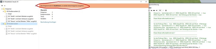

ich habe festgestellt, das Skripte in deaktivierten Ereignismodulen trotzdem ausgeführt werden.
Ich finde das sehr irritierend, da man sonst Änderungen im falschen Skript durchführt.
Hier wäre ein Hinweis nicht schlecht, das ein Skript auch in deaktivierten Ereignismodulen ausgeführt wird.

ich habe dein Thema aus dem Beta-Thread ausgekoppelt, da es nicht mit der neuen Version zusammenhängt.
Die Deaktivierung von Ereignismodulen beschränkt sich auf das Auslösen von Ereignissen, so wie es in der Warnmeldung angezeigt wird. Grundsätzlich werden aber alle Ereignisse und Lua-Skripte dennoch kompiliert und stehen bei der Ausführung zur Verfügung, da Module und Ereignisse auch dynamisch aktiviert/deaktiviert werden können.

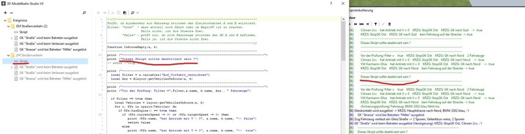

Nach meinem Verständnis von lua ist folgendes (man möge mich korrigieren, wenn ich falsch liege)...
Du hast in Deinem Skript folgendes definiert...
funktion IsRouteEmty (a,b)
... damit ist die Funktion global definiert und unabhängig ihres Standorts oder vom Standort des Ausrufs immer zugänglich / aufrufbar.
Somit wäre eine Deaktivierung des Ereignismoduls (in dem die Funktion definiert ist) sowieso ohne Auswirkung...
vor einer Stunde schrieb Hawkeye:
Die global definierte
funktion IsRouteEmpty (a,b)
wird ausgeführt, wenn Du sie aufrufst. Ich schätze, Du brauchst Varianten dieser Funktion. Dann mach' halt eine
funktion IsRouteEmpty2 (a,b)
und überlege Dir, wann Du welche von beiden aufrufst. Oder gibt der Funktion einen weiteren Parameter und mache davon abhängig, wie sie sich verhält.
Code kann man nur durch auskommentieren "abschalten".
