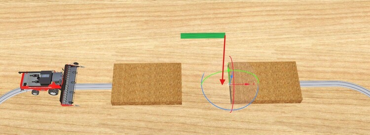

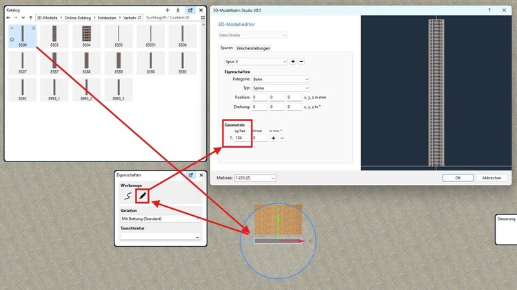

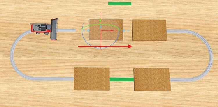

Hallo @Rotti ich habe dir hier ein kleines Beispiel dazu gebastelt. Hol dir als erstes das Z Gleis (siehe Bild) Dann veränderst du im Editor die Gleislänge auf 134mm
Dann holst du dir das Getreidefeld und den Mähdrescher auf die Anlage. Die Mähgleise legst du parallel zu den Getreidefeldern.
Die Gleiskontakte setzt du immer genau am Anfang des betroffenen Gleises. Aber ich denke wenn du das Beispiel siehst, wird dir wahrscheinlich schon alles klar sein.
Es braucht auch nur ganz wenig EV dazu. :x
LG  Atrus  :D
Getreide Ernte bei Rotti.mbp
Bearbeitet von Atrus
Bild eingefügt

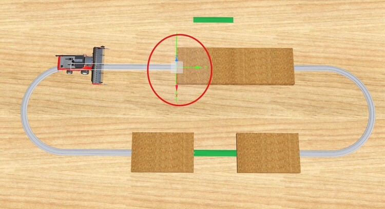

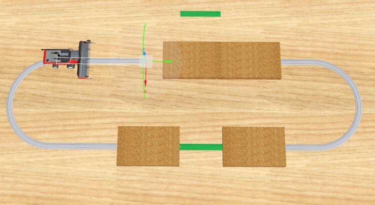

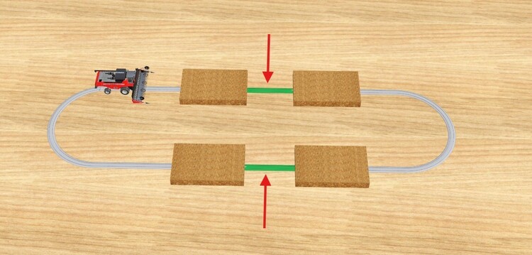

Hallo @Rotti ich habe das Beispiel noch ein bisschen modifiziert, jetzt sind jeweils zwei Felder gekoppelt.
Hier noch ein paar Bilder, um dir zu zeigen wie du das machst. Als erstes entfernst du die grünen Gleise.
Sollte sich der Gleiskontakt noch auf dem grünen Gleis befinden, setzt du in wieder an den Anfang vom gelben Gleis.
das ist unter dem Getreidefeld.
Dann schiebst du das Feld 1 mit Gleiskontakt und gelben Gleis an Feld 2 heran, bis es andockt.
Jetzt musst du nur noch das graue Gleis zum gelben unter dem Feld 1 ziehen und wieder andocken.
Geschafft! (y)
Dann wiederholst du das Ganze noch einmal mit dem Feld 3 und verbindest es mit Feld 4 und schon hast du zwei schöne Getreidefelder.
Das kannst du jetzt natürlich wiederholen so oft du willst...   B|

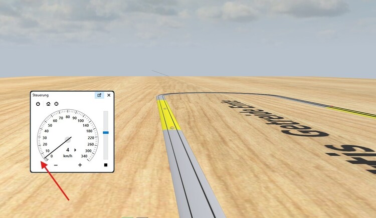

Die Geschwindigkeit vom Mähdrescher habe ich hier auf 4 km/h eingestellt, das passt ziemlich genau.
Und hier noch das Update dazu. Viel Spaß beim basteln wünscht dir
Atrus :P

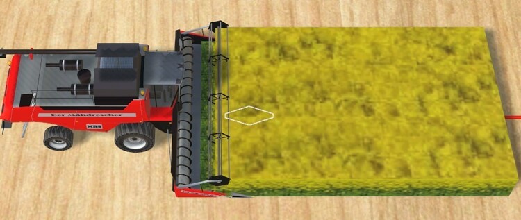

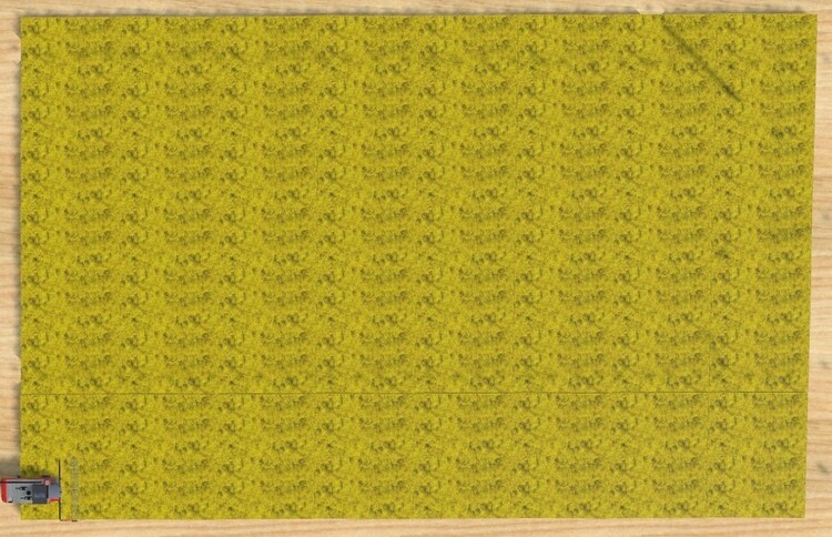

Man kann den Kontakt, der die Animation des Rapsfeldes anstößt, auch mit Geschwindigkeitsvorgaben versehen.
Und da sind auch "krumme" Zahlen wie 3,44 km/h zulässig.
So bremst der Mähdrescher vor dem Feld exakt auf die korrekte Geschwindigkeit runter.
Und kann die anderen Strecken zügiger zurücklegen.
Der Kontakt sollte am besten etwas unter dem Feld sitzen.
Im Beispiel ist das Feld genau auf Höhe 0, der Kontakt auf -50
Das garantiert, dass die "Lippe" vom Feld präzise die Gabel vom Mähdrescher füllt:
Beispielanlage: Rapsernte.mbp   (jetzt mit 64 Feldern, mit V 8.5 gebaut)

Hallo Atrus, hallo Goetz,
erst einmal wieder mein Dankeschön für eure Unterstützung. Aber wie müsste ich vorgehen um die Feld abzuernten? Es hat 64 von den Rapsfeldern.
Schöne Grüße vom Rotti

Am 13.11.2024 um 11:50 schrieb Goetz:
Hallo Götz,
es hat etwas gedauert bis mich mit Deiner Lösung beschäftigen konnte. Leider gibt es auch noch andere Verpflichtungen denen ich nachgehen muss. Aber ich es geschafft Deine Lösung umzusetzen und an mein Feld anzupassen.
Vielen Dank für Deine und auch Atrus seiner Hilfe
Grüße von Rotti
